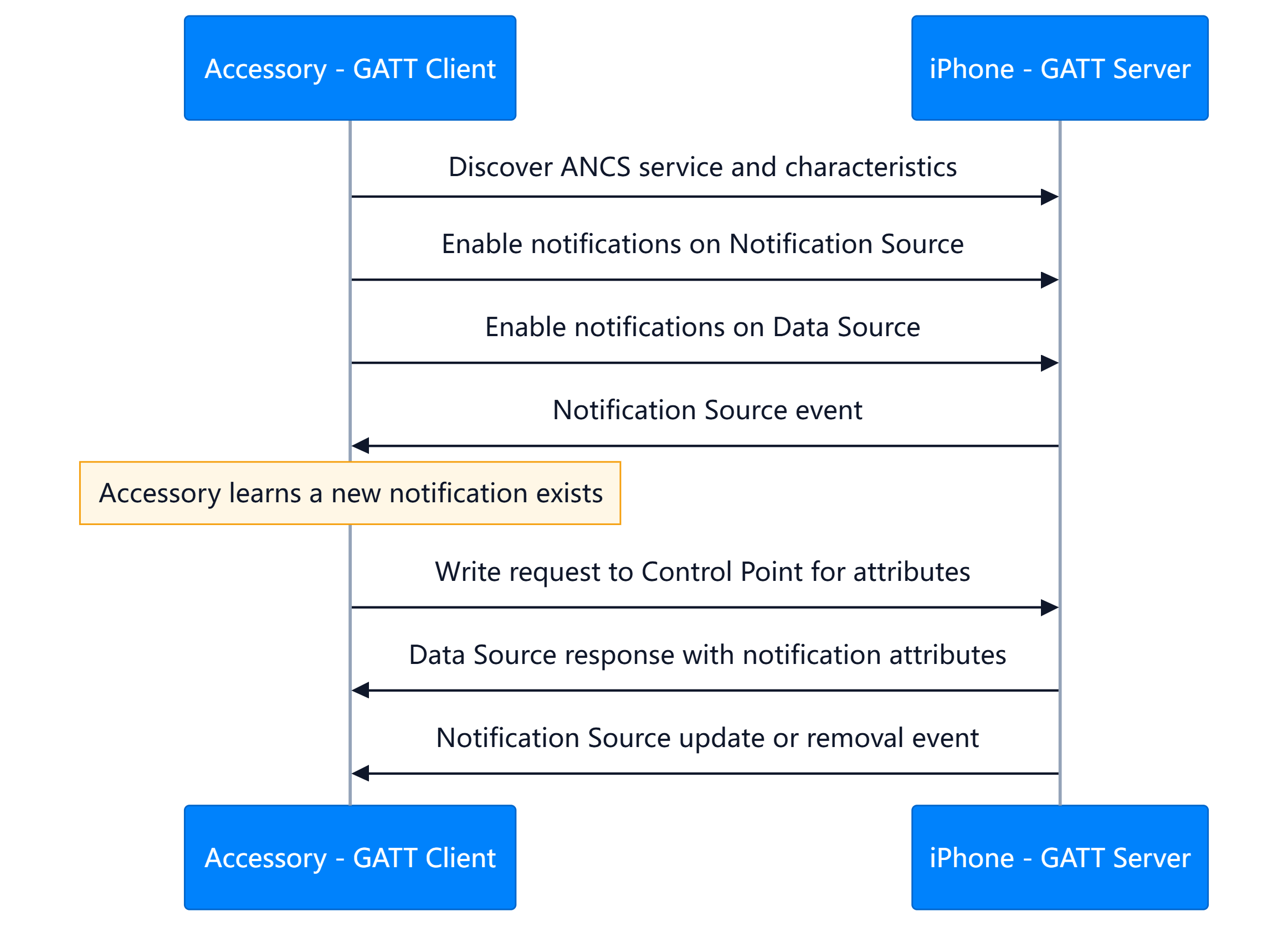

发表于 2026-8-18 09:41:09 | 显示全部楼层 来自 上海
目前没有ANCS的demo。这边查了一些ANCS的资料,希望可以帮到你:
ANCS,如果这里的 ANCS 指的是 Apple Notification Center Service,对应的UUID通常如下:
ANCS Service UUID: 7905F431-B5CE-4E99-A40F-4B1E122D00D0
Notification Source: 9FBF120D-6301-42D9-8C58-25E699A21DBD
Control Point: 69D1D8F3-45E1-49A8-9821-9BBDFDAAD9D9
Data Source: 22EAC6E9-24D6-4BB5-BE44-B36ACE7C7BFB
