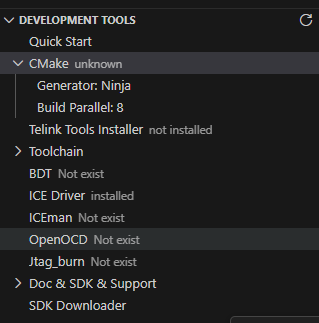

发表于 2026-1-27 12:52:30 | 显示全部楼层 |阅读模式 来自 广东深圳
尝试了多次重新下载还是没有无法识别,有没有可以在命令行中使用 cmake 编译的方法?

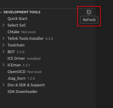

发表于 2026-2-9 11:38:18 | 显示全部楼层 来自 上海
看起来安装后,您的所有工具仍显示为“未知”?
你可以打开控制台(点击帮助--->切换开发工具--->控制台), 获取一些插件启动日志, 看下是哪方面的问题?

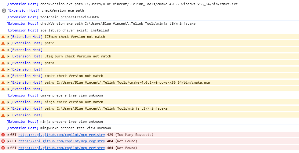

 楼主| 发表于 2026-2-10 16:41:03 | 显示全部楼层 来自 广东深圳
插件启动日志
插件启动日志
插件启动日志

 楼主| 发表于 2026-2-10 17:33:38 | 显示全部楼层 来自 广东深圳
解决了,因为 cmake 路径里有空格,换了个位置就可以。
