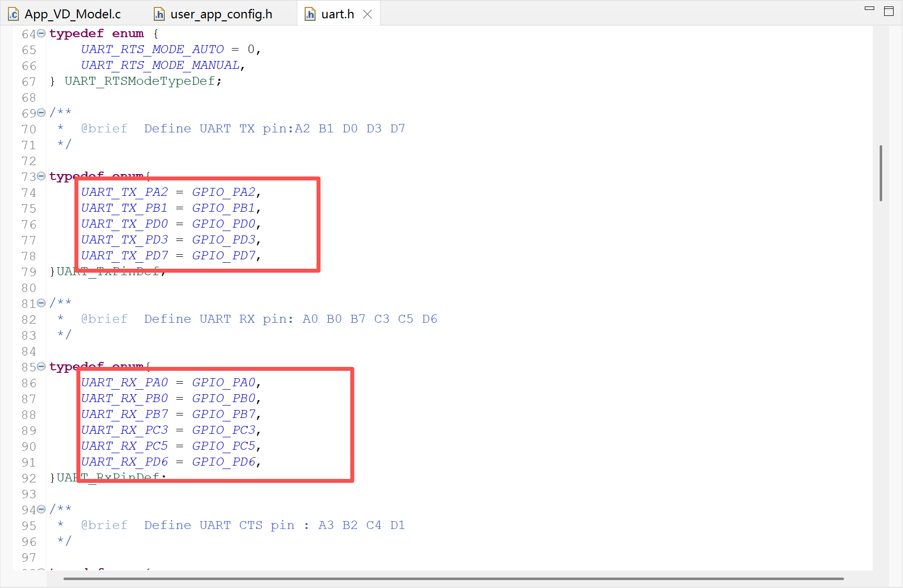

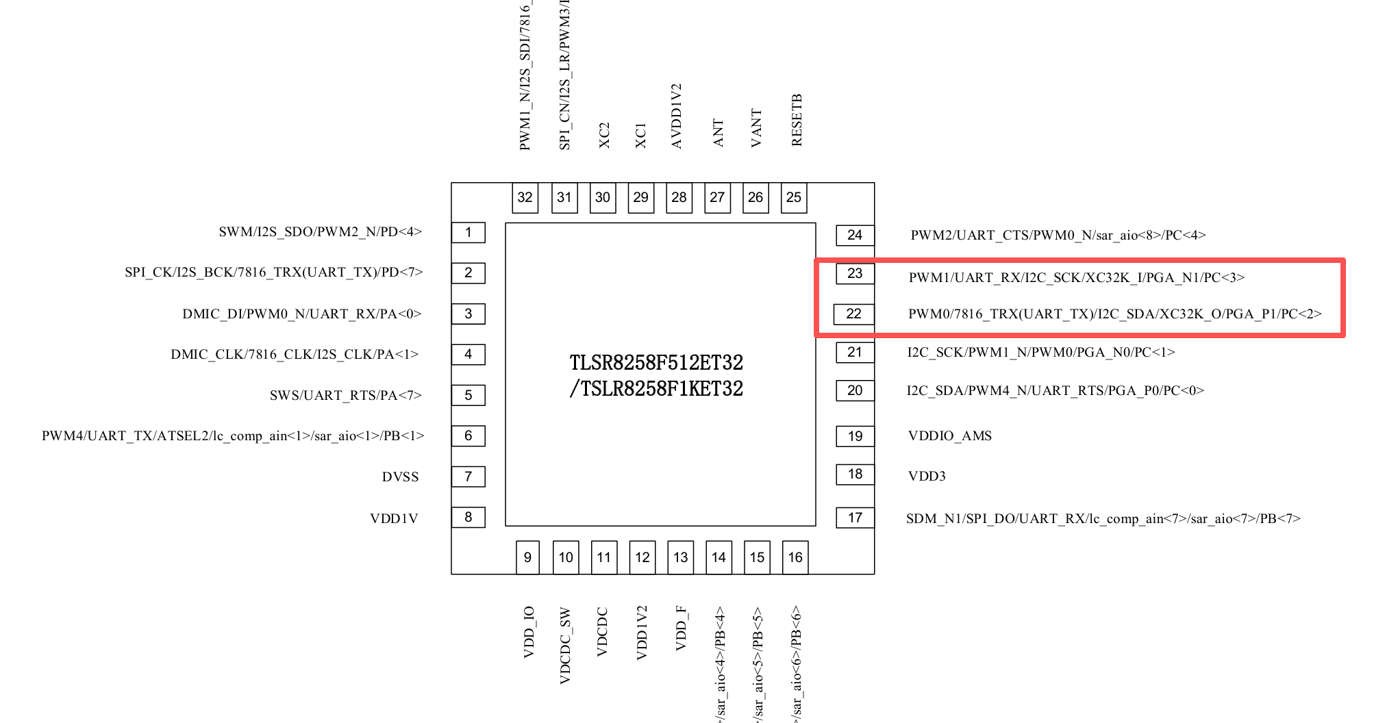

查阅TLSR8258的datesheet如下图:
PC2和PC3可以作为UART的 TX 和 RX

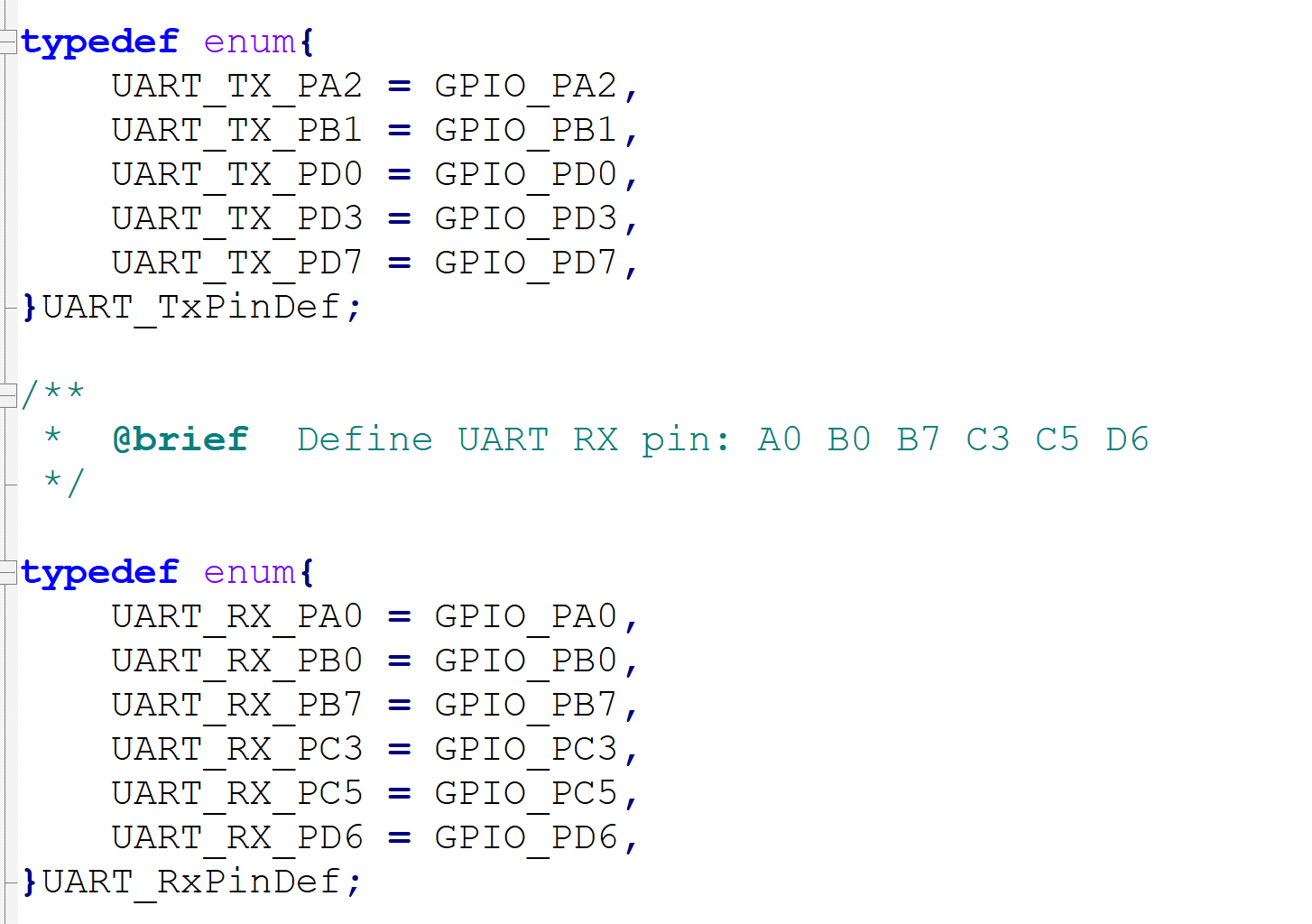

但是mesh sdk中的串口驱动中定义的串口TX RX 引脚却没有PC2

发表于 2026-1-22 16:42:01 | 显示全部楼层 来自 广东深圳
代码有更新,以手册为主
