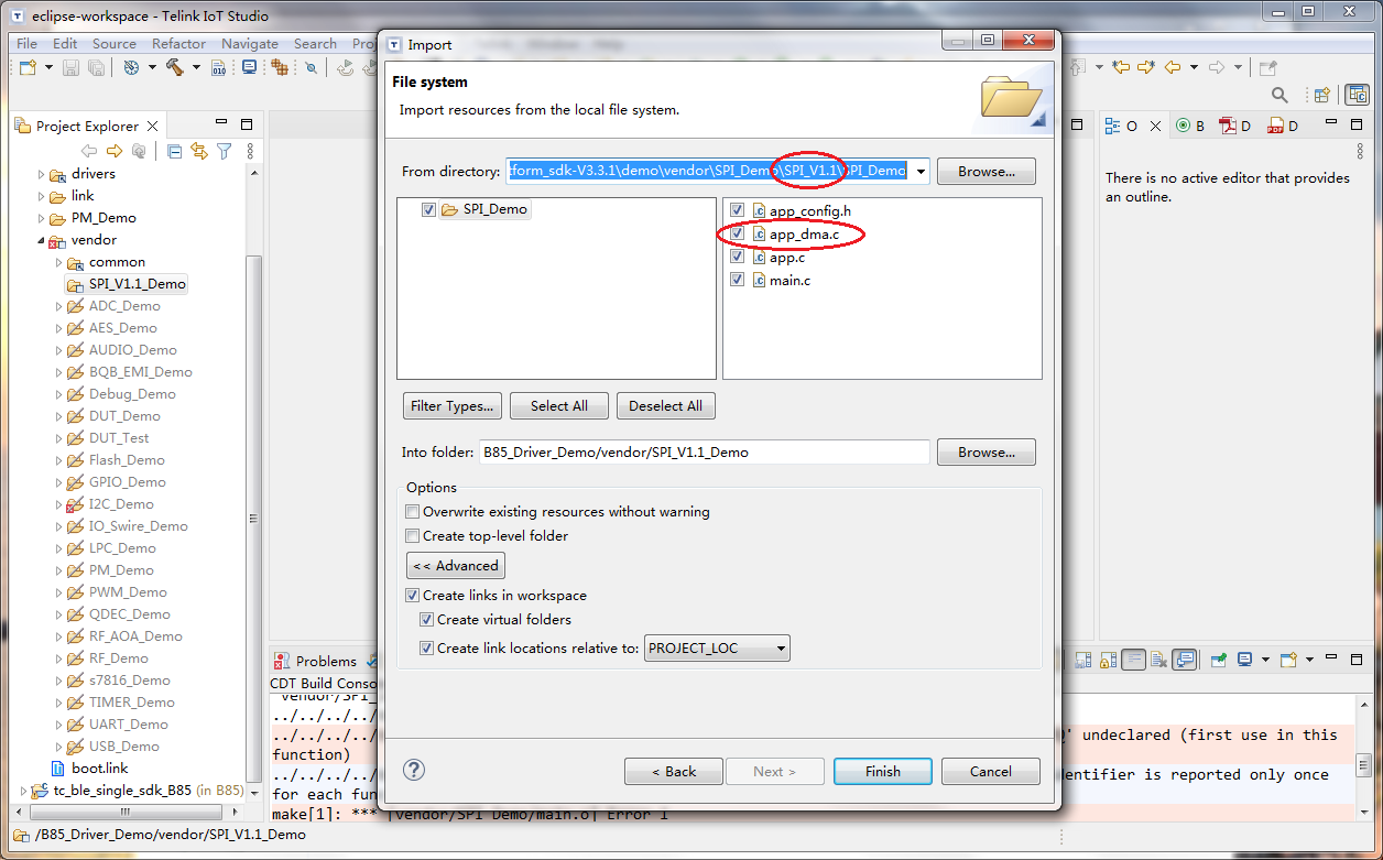

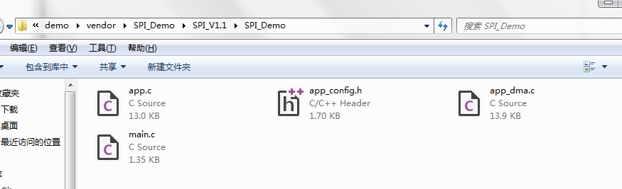

eclipse里面只能看到SPI_V1.0的SPI_Demo。
实际上文件夹里面还有一个SPI_V1.1的SPI_Demo,eclipse里面看不到,里面有app_dma.c,代码更完整。
服了。。。。。。

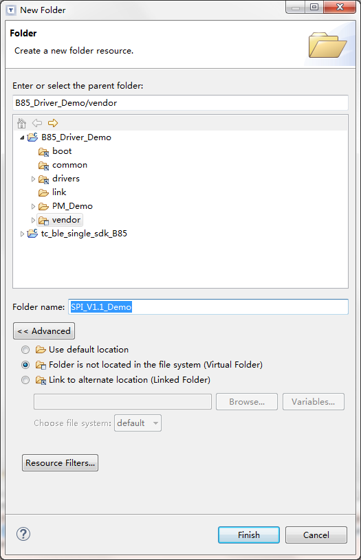

删除C:\Users\oct1158\Downloads\tc_platform_sdk-V3.3.1\demo\vendor\SPI_Demo\SPI_V1.0\SPI_Demo
然后把C:\Users\oct1158\Downloads\tc_platform_sdk-V3.3.1\demo\vendor\SPI_Demo\SPI_V1.1\SPI_Demo导入工程。

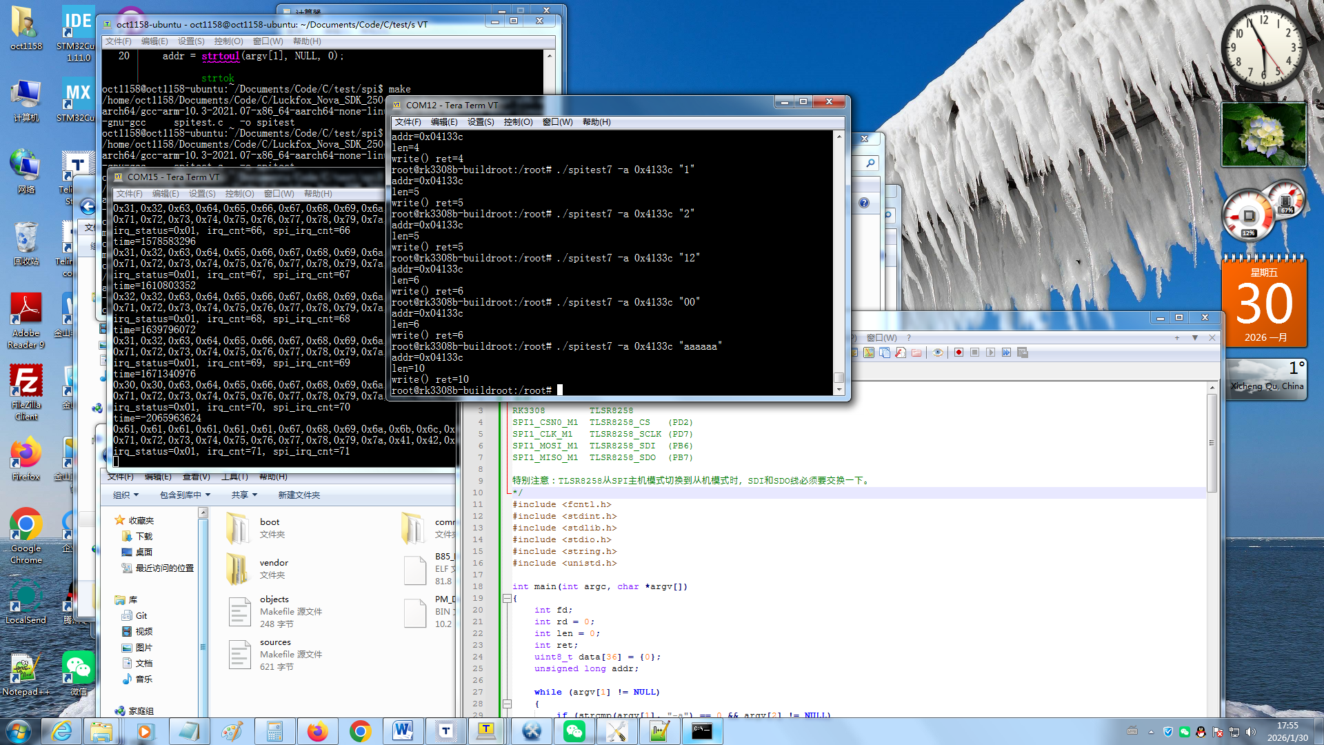

 楼主| 发表于 2026-1-30 17:59:49 | 显示全部楼层 来自 中国
终于调通SPI Slave模式了。不容易啊。
SPI数据总长度可以是4~36字节。
前3个字节是地址0x04133c,然后是读/写标志(0x00),然后是1~32字节的数据内容。
地址不能发错,否则板子会直接死机。
连线:
RK3308(主机) TLSR8258(从机)
SPI1_CSN0_M1  TLSR8258_CS   (PD2)
SPI1_CLK_M1   TLSR8258_SCLK (PD7)
SPI1_MOSI_M1  TLSR8258_SDI  (PB6)
SPI1_MISO_M1  TLSR8258_SDO  (PB7)
特别注意:TLSR8258从SPI主机模式切换到从机模式时,SDI和SDO线必须要交换一下。
