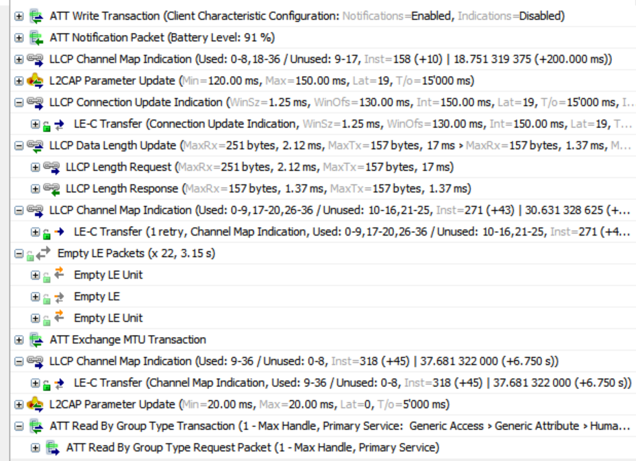

发表于 2026-1-16 15:40:18 | 显示全部楼层 来自 上海
请问连接事件只产生一次是如何判断的?是否可以提供空包或者hci log
147

 楼主| 发表于 2026-1-16 16:51:37 | 显示全部楼层 来自 广东
TL_YWY 发表于 2026-1-16 15:40
请问连接事件只产生一次是如何判断的?是否可以提供空包或者hci log ...
BLT_EV_FLAG_CONNECT事件只上报一次。只抓了这个,在连接后又用另一个APP连接。
