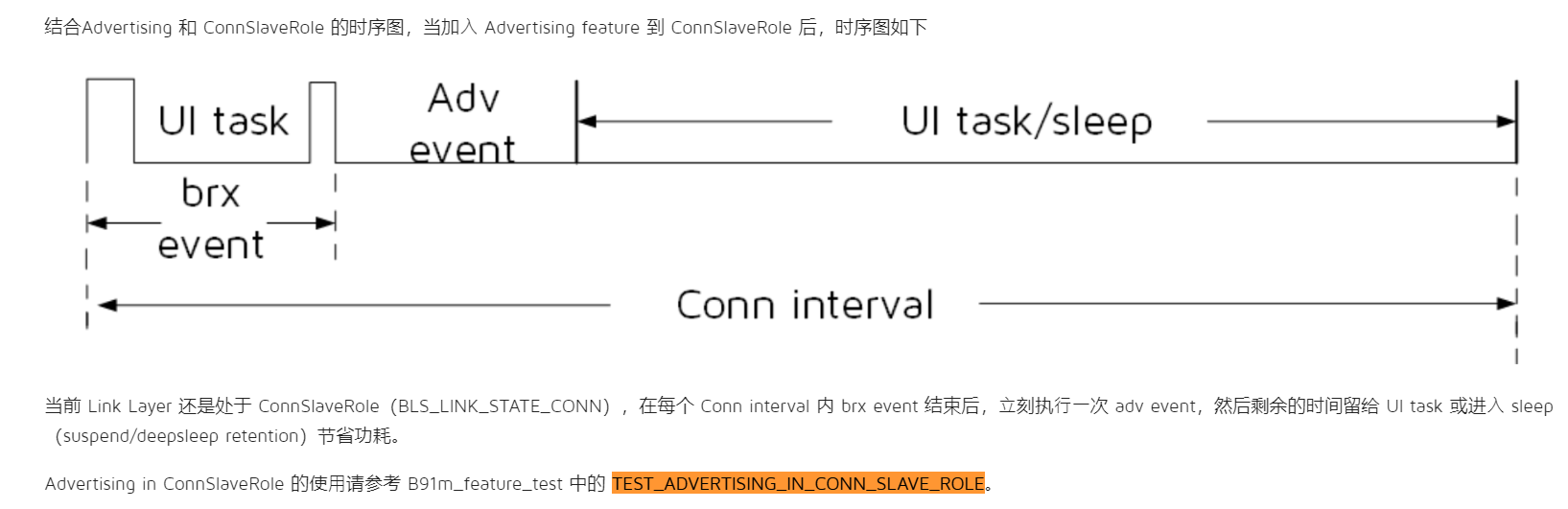

在连接时继续开广播,如果设置广播间隔和连接间隔不一致这个状态会有风险吗?
如果使用修改为低占空比定向广播,此时必须设置广播间隔,怎么设置更好?
SDK没有blc_ll_addAdvertisingInConnSlaveRole这个函数,但是目前连接时仍然可以广播欸

链接时候继续开广播,连接间隔和广播间隔是独立的,可以根据应用场景进行设置
如果使用低占空比定向广播,如果使用类型ADV_TYPE_CONNECTABLE_DIRECTED_HIGH_DUTY,那么广播间隔底层是固定的3.75ms
如果使用类型
ADV_TYPE_CONNECTABLE_DIRECTED_LOW_DUTY,可根据使用场景自定义广播间隔
