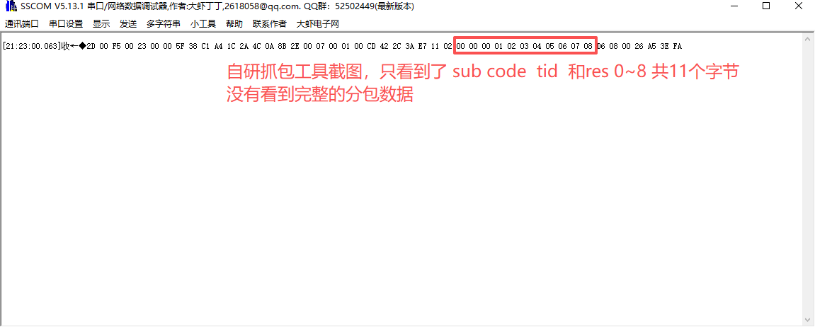

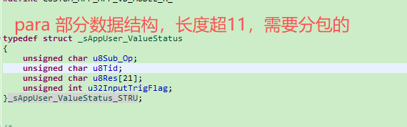

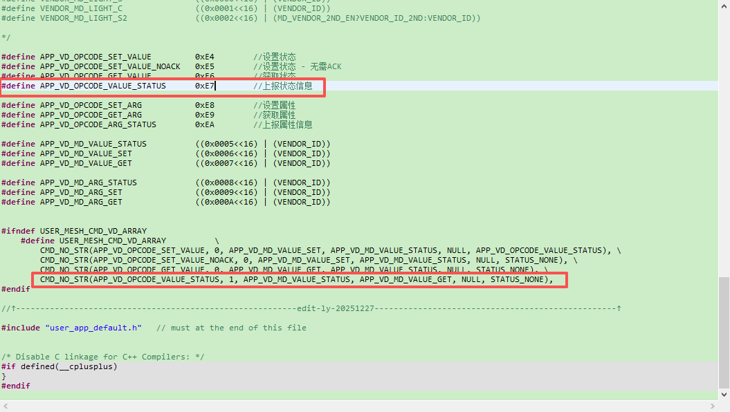

目前我使用自定义 op code 上报模块状态信息,实现当按下按键时模块自动发送一条状态信息,具体如下:
现在我遇到两个问题需要帮忙:
1、使用自研解密分析工具,只抓到了11个字节的 payload,这个是我发送的有问题还是抓包的问题?最好能帮我定位下问题,我实在找不出来了。

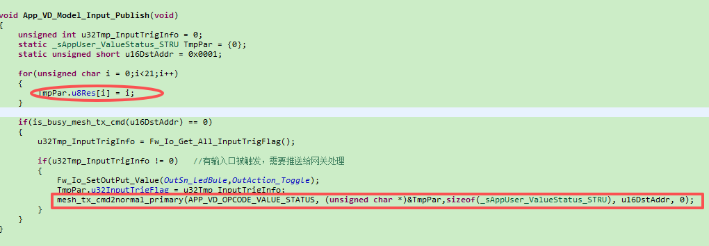

2、当para部分不超过8字节时,也就是不需要分包的情况下,发包速度很快,基本就是我按按键多块发包就有多块(这个快是我从telink自研抓包工具上看到的发送数据很快),但是当para部分比较大需要分包时,发包都会比较慢(大约延迟9~10s左右,这个延时应该是在等这个条件 is_busy_mesh_tx_cmd(u16DstAddr) ),这个延时这么久是哪些因素造成的,我改如何降低这个延时在0.1s内?

1. 抓包工具的问题,收到segment包后上报长度正确设置。可替换proj_lib目录下.a文件后重新编译8258_mesh_monitor编译选项
2. (1) 超过8字节时,会分包。 如果目的地址是单播,会等待接收方回复segment ack,如果未收到segment ack,最多重发7次(SAR_UNICAST_RETRANS_CNT_DEF)。麻烦确认下接收端是否在线? 另外,接收端只维护一个接收状态,同一时间段内如果多个节点同时往接收端发送segment包,接收端只能接收其中一个节点的包。如果目的地址是非单播,接收端不会回segment ack,发送端也不会重发。
    (2) segment方式发不了这么快,可以用扩展广播包的方式发送(私有方式),payload小于225字节(包括opcode)的消息都会直接发送出去,不走segment 流程。可参考handle  book 《Telink ⾃定义的通过扩展⼴播包 _extend_adv_ 发送 mesh 消息的模式》章节。
