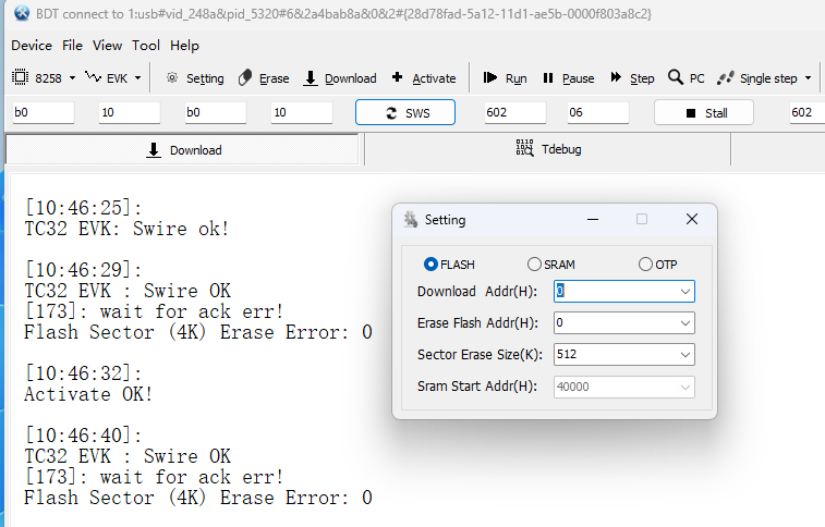

用的是8258的开发套件,这个dongle进行Erase就报错,但是另外2个同款dongle就没问题,请告诉我为什么?

发表于 2025-12-26 11:31:16 | 显示全部楼层 来自 上海
1、请尝试下载最新BDT工具(V5.9.0),看问题是否还存在  https://www.telink-semi.cn/development-tools
2、在新工具上,点击Unlock按键后再进行擦除

 楼主| 发表于 2025-12-29 13:30:13 | 显示全部楼层 来自 江苏苏州
用了最新的BDT,现在OK了,谢谢。
[13:28:22]:
TC32 EVK: Swire ok
[13:28:22]: Total time: 195 ms
[13:28:25]:
TC32 EVK: Swire ok
Flash information:
flash mid = 0x001360c8, bp status = 0x0010, lock area: 0x00000000-0x0006ffff
Please unlock flash first!
Error<0x1101>: DUT command execute error
[13:28:29]:
TC32 EVK: Swire ok
Flash unlock ok
[13:28:30]: Total time: 913 ms
[13:28:33]:
TC32 EVK: Swire ok
Flash status: unlocked
TC32 EVK: Swire ok
Flash sector (4k) erase at address 0x000000
