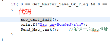

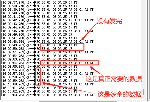

在多链接SDK中,使用B85_slave demo修改,用软件定时器100ms做任务调度,当打开PM后(suspend和deepsleep retention),1s定时从串口发送数据会造成数据不完整,以及在数据的前面会多一个字节的数据,有可能是还没发完就又一次进入sleep了,请问怎么确定是不是没有发完就造成再次进入sleep,以及这个怎么解决?或则说其他原因造成的;这个demo我也没法准确控制其进入sleep状态   ps:当关闭PM,就可以完整的发送正确的数据;结果如下图

您好,如果使用UART_DMA方式,建议使用软件flag在串口发送中断里标记发送是否完成,然后在app_process_power_management()里通过配置blc_pm_setSleepMask(PM_SLEEP_DISABLE)去控制暂时关闭sleep
