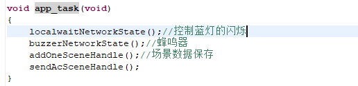

你好,我在开发中遇到了,无法跳转到常驻任务
初始化之后就注册了:void app_task(void),但是每当运行一段时间之后,就无法进入void app_task(void)函数,程序的其他部分正常,会不会是栈溢出了?

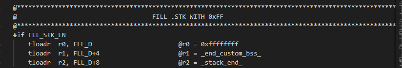

由于不熟悉汇编,方便告知,@r1 = _end_custom_bss_,        @r2 = _stack_end_的值是多少吗?

你好,可以检查一下ev_poll[]的事件列表是否出现异常
