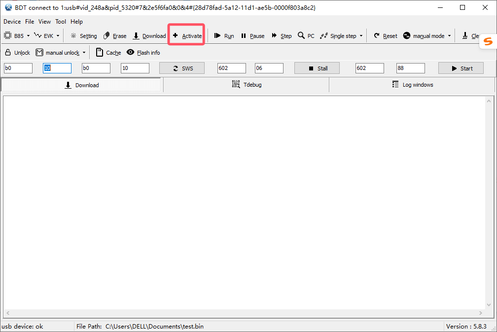

发表于 2025-4-10 09:23:03 | 显示全部楼层 来自 上海
点击Activate,然后执行擦写动作。看下是否能解决遇到的问题?

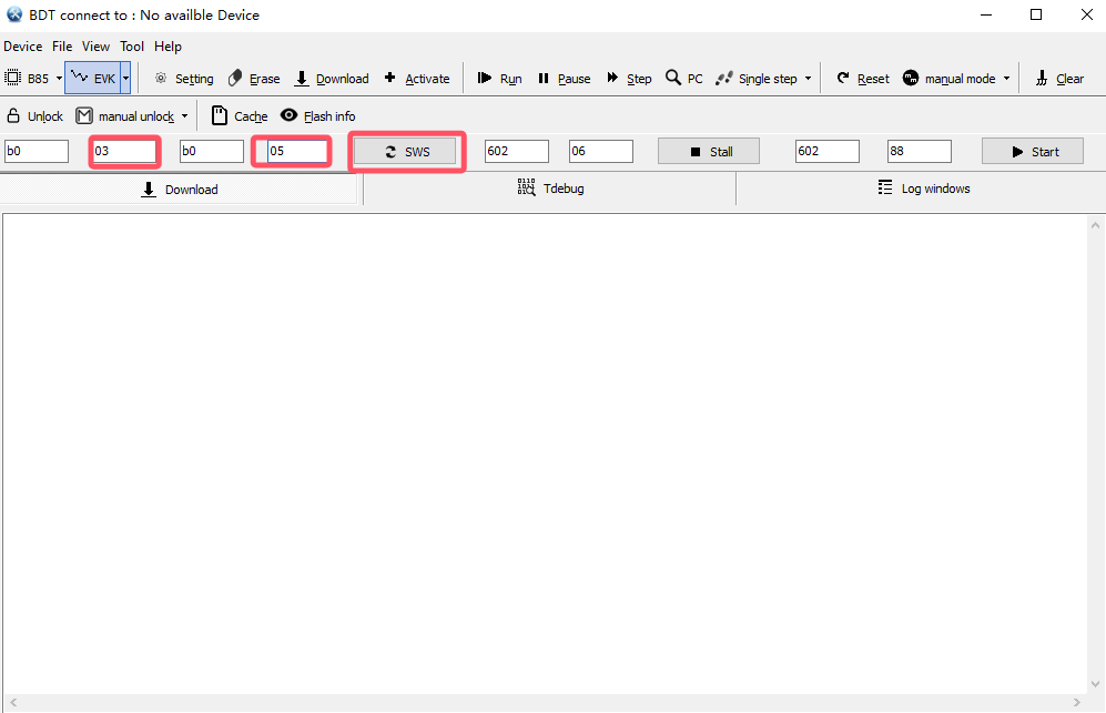

发表于 2025-4-25 09:32:26 | 显示全部楼层 来自 上海
按照截图配置,点击下sws,然后烧录看是否有改善。
