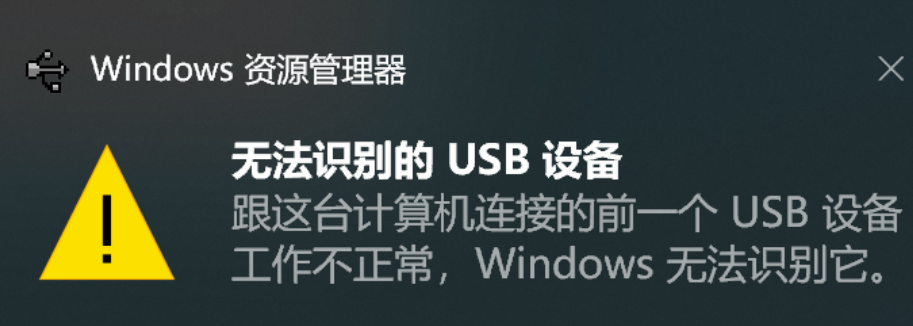

有三个TLSR8258 Dongle,直接通过usb连接win10笔记本,开始使用两个烧录都是正常的,也可以重复烧录。
然后烧录第三个的时候,出现无法识别的USB设备, BDT软件也显示 usb device: not found.
在使用之前的两个dongle,也都出现了相同的问题。请问这个是什么原因呢?

 楼主| 发表于 2025-3-19 12:34:29 | 显示全部楼层 来自 上海
电脑重启之后也不行。这个是软件烧录的问题,还是dongle坏了呢?
烧录器是可以识别的,也可以通过烧录器使用sws进行烧录

 楼主| 发表于 2025-3-19 13:50:09 | 显示全部楼层 来自 上海
不是只有第三个有问题,是所有的三个现在都有问题。
会不会和 dongle的烧录的程序有关系呢?
我是直接下载 mesh sdk中的release_bin目录下的  8258_mesh.bin 文件。
这个连接usb需要有单独的usb驱动需要烧录到  dongle里么?会不会之前烧录的时候把驱动给擦除了呢?
