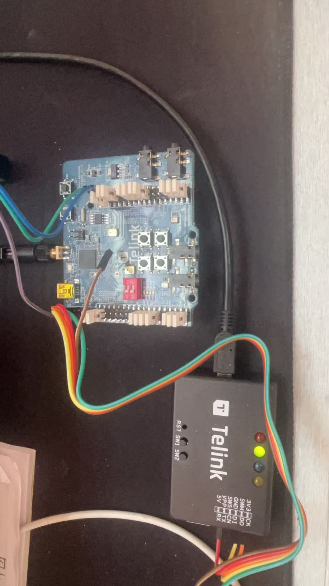

发表于 2025-12-4 20:08:58 | 显示全部楼层
提供一下目前使用的开发板型号和实物图(型号在开发板丝印上)。开发板对应串口号可在tlkdev_serial.h 中查看。

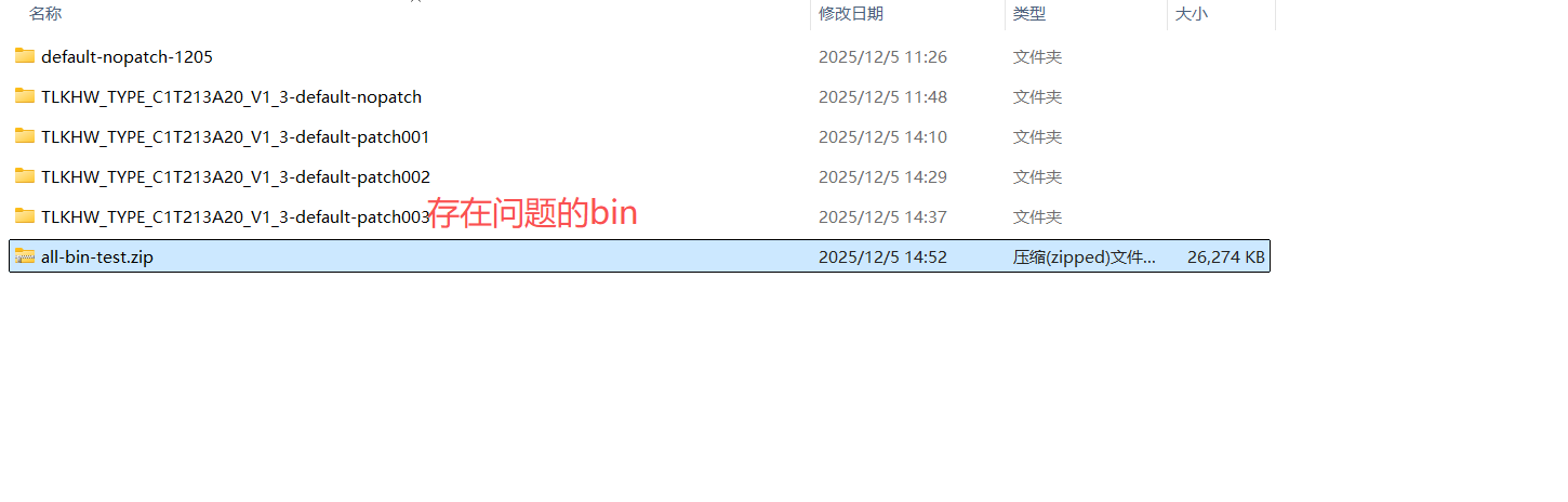

 楼主| 发表于 2025-12-5 15:32:30 | 显示全部楼层
当前进度如下:使用了开发板C1T213A20_V1_3,做了如下测试,麻烦看下:
(1)未打patch,使用TLKHW_TYPE=TLKHW_TYPE_C1T213A20_V1_3 硬件选项编译,OK,BT音频可以连接使用;
(2)打patch001,配置同上,OK;
(3)打patch002,配置同上,OK;
(4)打patch003,配置同上,蓝牙连接会自动断开,串口日志如下:
15:23:51:567 [事件][系统](系统就绪通知)
15:23:51:606 [事件][蓝牙(BLE)](LE广播开始)
15:23:52:607 [事件][蓝牙(BT)](BT设备连接){连接对象(ACL),连接状态(0),连接句柄(16),设备地址(2F:1B:BE:A8:03:C4)}
15:24:02:708 [事件][蓝牙(BT)](BT设备断开){断开对象(ACL),断开原因(19),连接句柄(16),设备地址(2F:1B:BE:A8:03:C4)}
15:24:04:318 [事件][蓝牙(BT)](BT设备连接){连接对象(ACL),连接状态(0),连接句柄(16),设备地址(2F:1B:BE:A8:03:C4)}
15:24:14:274 [事件][蓝牙(BT)](BT设备断开){断开对象(ACL),断开原因(19),连接句柄(16),设备地址(2F:1B:BE:A8:03:C4)}
15:24:36:514 [事件][蓝牙(BT)](BT设备连接){连接对象(ACL),连接状态(0),连接句柄(16),设备地址(2F:1B:BE:A8:03:C4)}
15:24:46:670 [事件][蓝牙(BT)](BT设备断开){断开对象(ACL),断开原因(19),连接句柄(16),设备地址(2F:1B:BE:A8:03:C4)}
15:24:51:598 [事件][蓝牙(BLE)](LE广播完成)
直接在默认代码上,不经过001,002patch,直接打patch003,测试结果一样,也是会自动断开蓝牙连接。

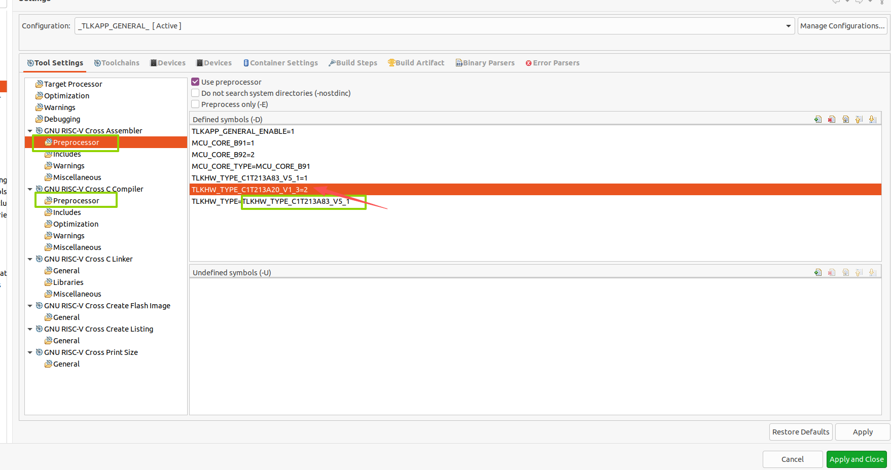

发表于 2025-12-8 14:01:28 | 显示全部楼层
1. TLKHW_TYPE 配置是没有错的,但两个地方都要配置,参考附件图片。
2. 建议直接更新到 Patch 0003,BT 连接属于 SDK 最基本功能,是经过测试的。从提供的上位机 log 来看,属于用户手动断开(ACL-19),检查一下是否是开发板或手机任意一端发起了断链。可点击上位机工具 “打开日志窗口”查看UART log。
3. 排查完上面的配置后,如果依然出现断链,请将 UART log 贴在评论区,我们来分析一下。
