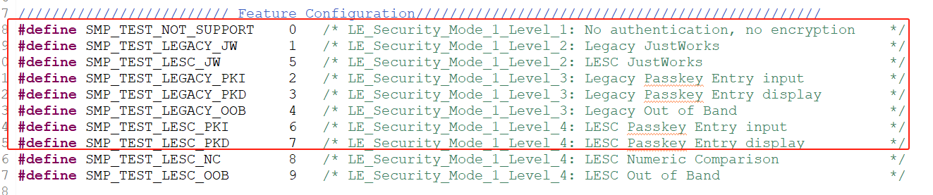

SMP Demo示例01SMP_TEST_NOT_SUPPORT
不使能SMP,无绑定和加密信息交互。
02SMP_TEST_LEGACY_JW
Master 和 Slave 使能 SMP 功能,以 Legacy Just Works 方式配对。

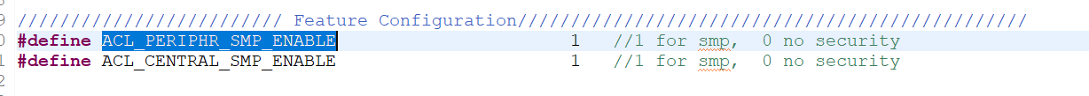

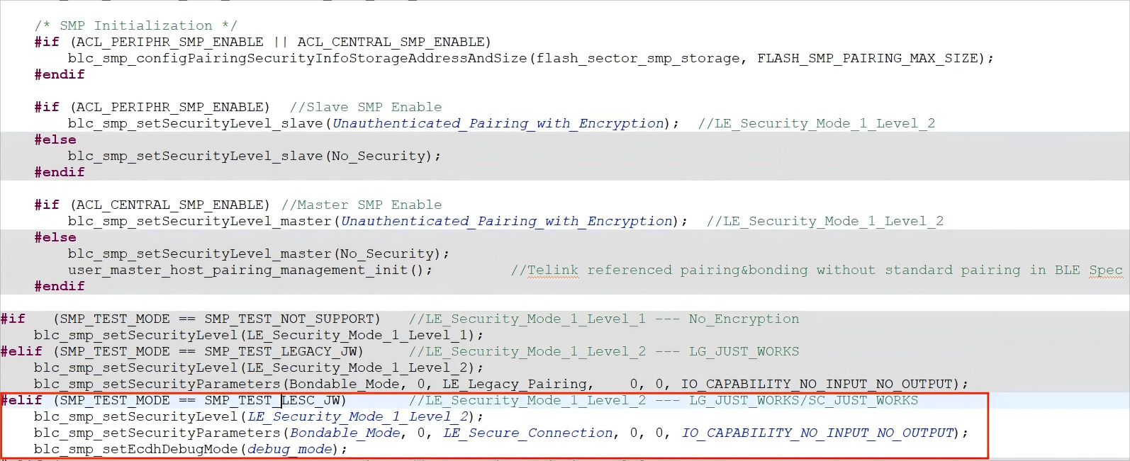

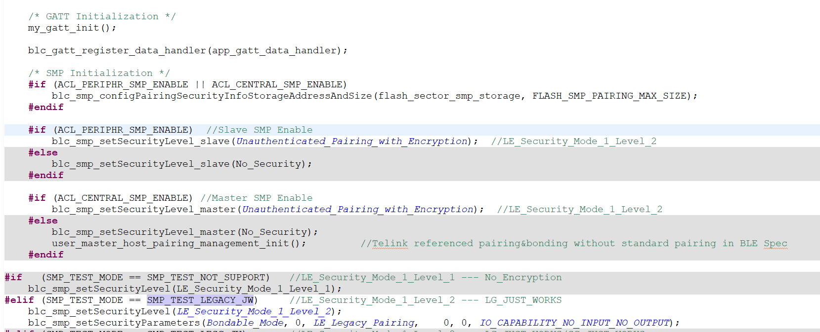

打开主从两端smp宏使能
初始化里增加这两句函数,主从两端就可以按照SMP_TEST_LEGACY_JW方式加密连接
