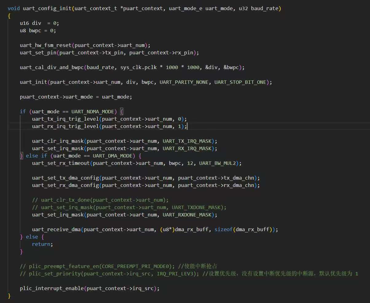

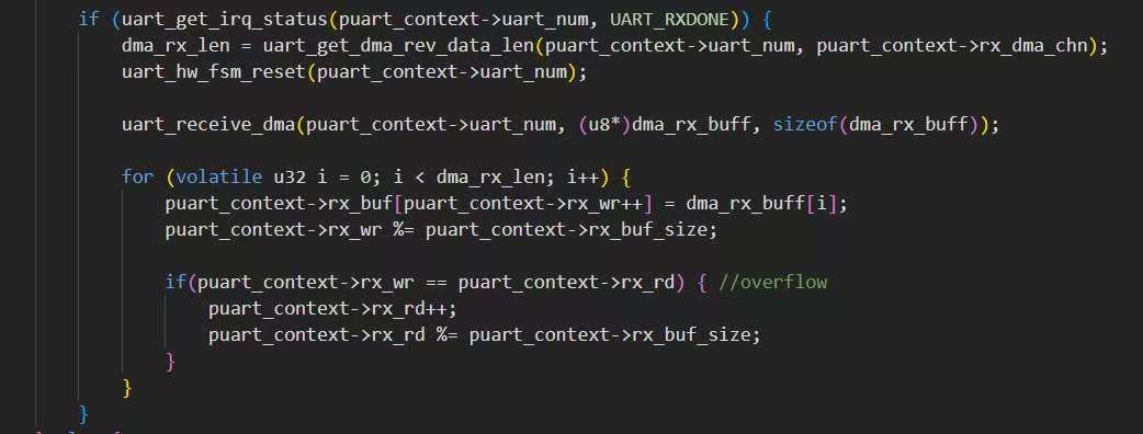

SDK 用的是 tl_ble_sdk-4.0.4.4_Patch_0002 中的 acl_peripheral_demo,串口部分我参考的是 tl_platform_sdk-3.8.0 中的串口例程,具体实现方法如下图所示:
串口初始化
串口初始化
中断处理函数
中断处理函数

发表于 2025-12-16 13:48:06 | 显示全部楼层 来自 上海
uart发送的太过频繁,adv广播的时候(持续约2ms)无法处理uart dma中断,导致两次的uart数据进行了粘连;
