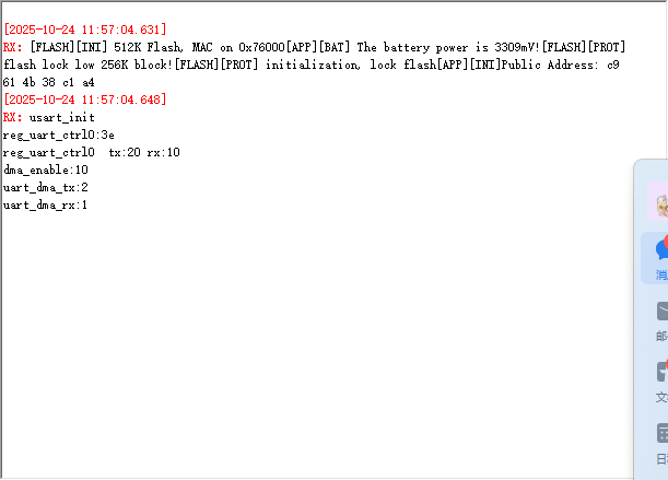

让mcu进入retention16k睡眠,用io口唤醒,唤醒后,会对串口重新初始化。
现在存在的问题是,当mcu睡眠唤醒后,uart的DMA寄存器初始化正常,但是串口中断并不会发生。
当我注释掉让mcu进入睡眠的函数后,串口是能正常工作的

针对这个问题,你可以结合逻辑分析仪来确认:是否在初始化过程中,UART 数据就已经发送完成。
另外,为了确保唤醒效果,建议在串口正式发送数据前,先发送一段无效数据。
帮忙提供一下具体SDK 版本
