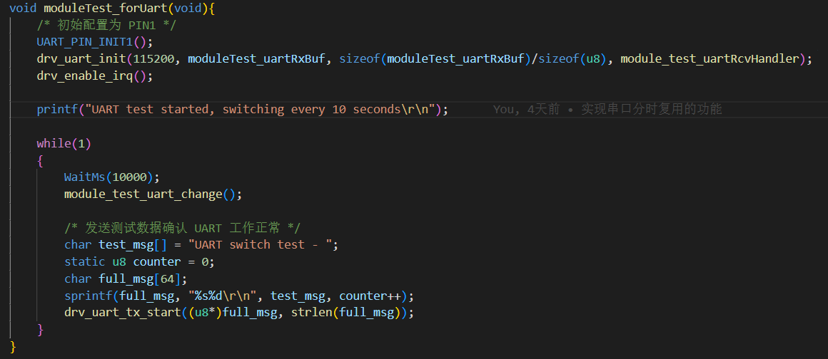

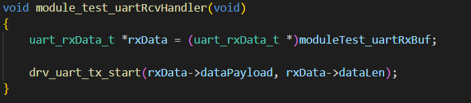

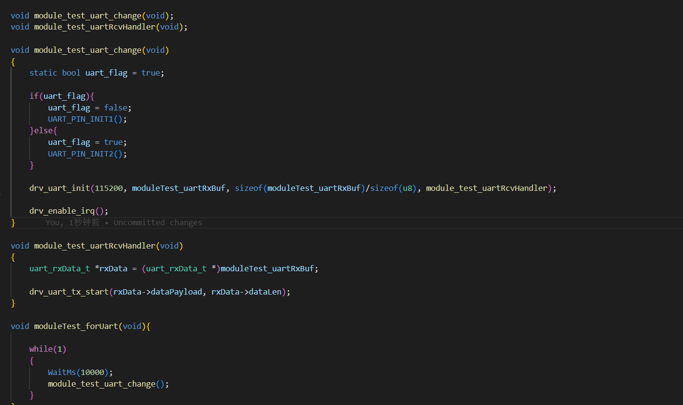

TLSR8656 的zigbeesdk,只有一个串口 怎么做分时复用?
我在模块测试里修改了代码,每10s会初始化一个串口 ,串口回调里是回传,但是好像没有办法生效

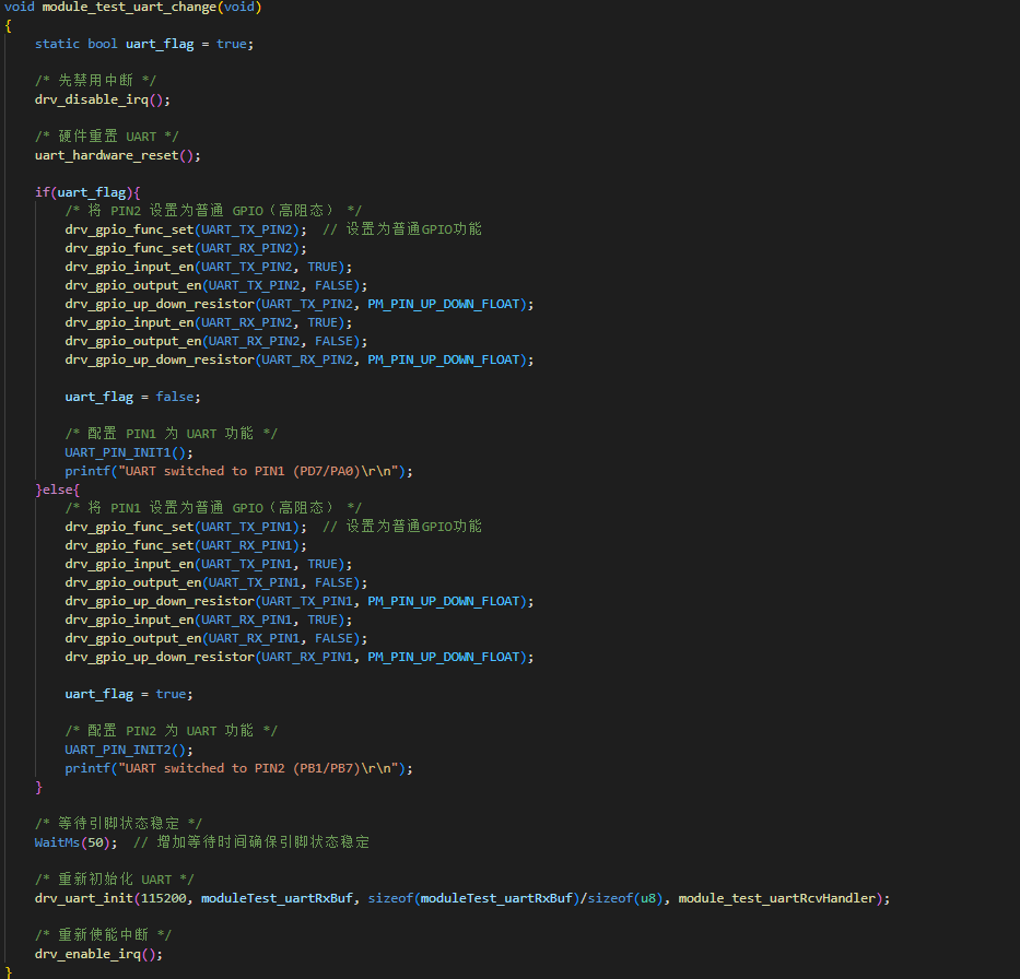

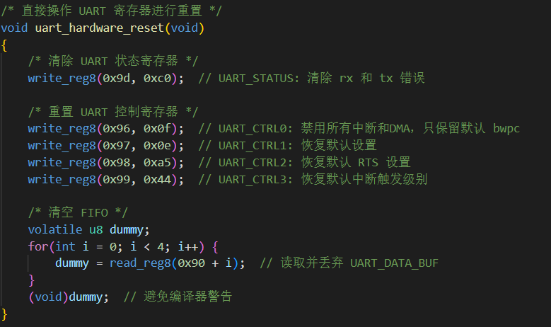

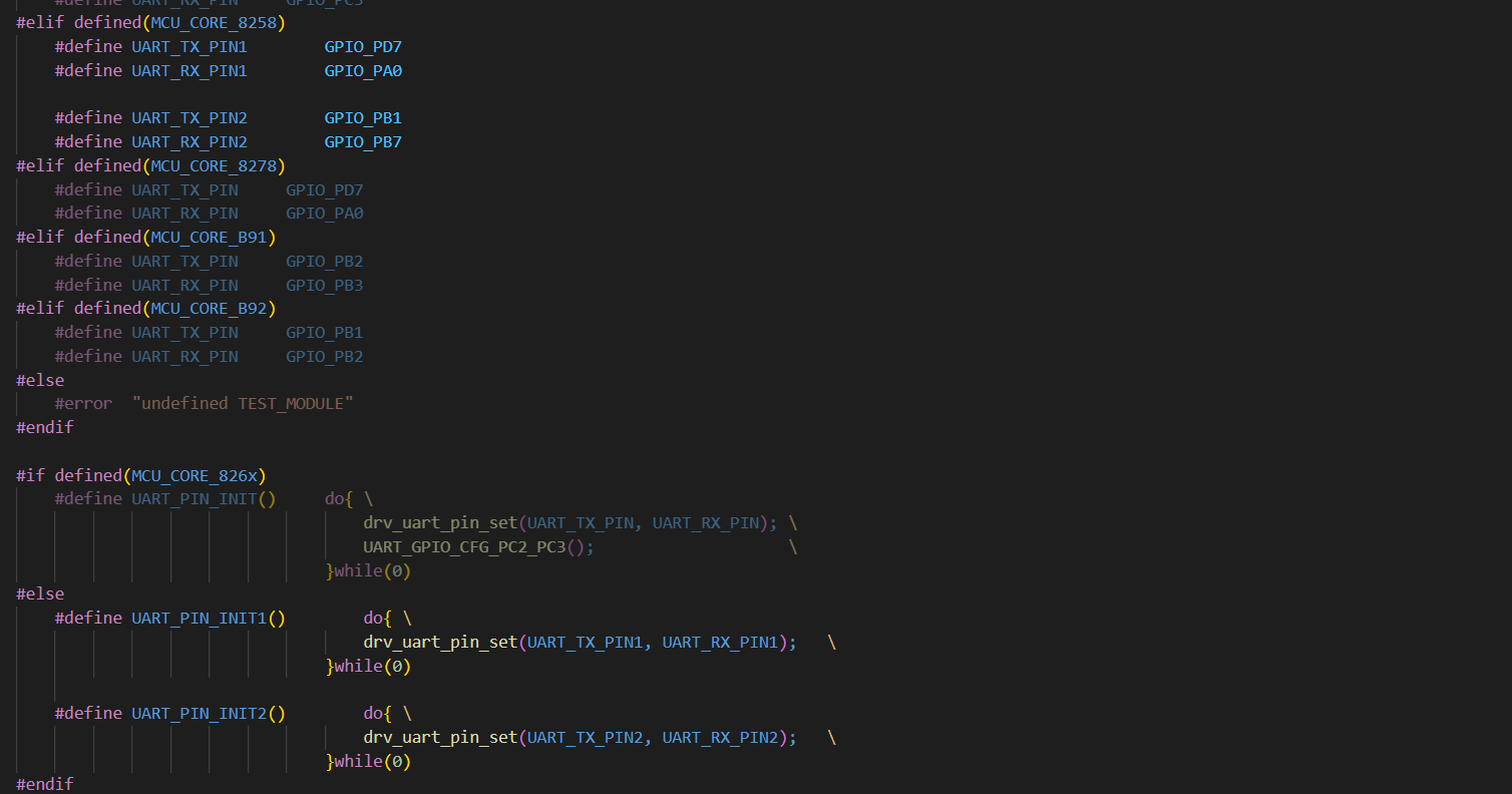

后续又进行了一些尝试,目前这个Demo可以实现每10s切换一次串口引脚,并实现串口回传的功能,但是不确定这种方法在实际应用上 是否有风险,该方法是否正确:
串口寄存器重置:
串口切换初始化:
主函数:
