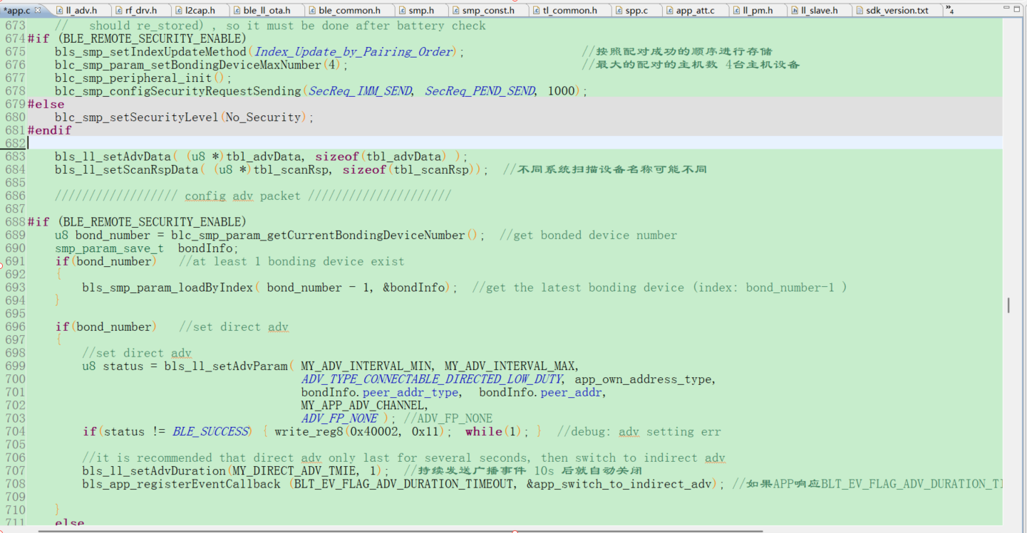

您好,有一个问题是电脑端与TLSR8258配对连接成功以后,后来因为需要电脑端把这个蓝牙给删除掉以后,电脑的右下角还是会提示TLSR8258这个蓝牙的连接申请,实际上不希望它们再连接的,是想的其它的设备可以搜索并连接到这个TLSR8258的蓝牙,使用的工程是:8258_ble_sample这个例程,同时里面的BLE_REMOTE_SECURITY_ENABLE的配置也启用了,请用一下是不是配置不对,还是漏了一些配置?

连接申请只是扫描到了,未必是连接吧?是否是电脑端这边配对信息删除不完全?

您好,如果未必是连接的话,这个时候其它的蓝牙设备也搜索不到这个蓝牙设备,不方便其它的蓝牙设备这个时候配对连接使用?您说的电脑端这边配对信息删除不完全,这个要怎么删除才完全一些?

可以看下电脑端蓝牙已连接列表中是否有该设备
