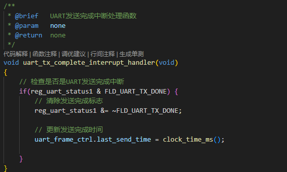

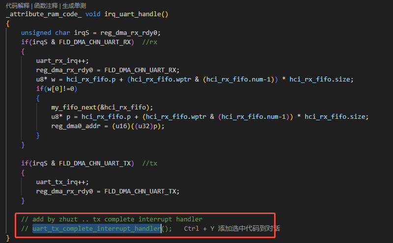

请问一下,uart发送完成中断如何开启,能否在如下串口中断总,增加FLD_UART_TX_DONE 中断的处理

应该是可以的,但注意置位相应的 mask 并参考 driver demo。
以上内容请忽略,以Driver 同事回复为准

您好,tx done 的 mask 使能有对应的 API,参考 uart_mask_tx_done_irq_enable
