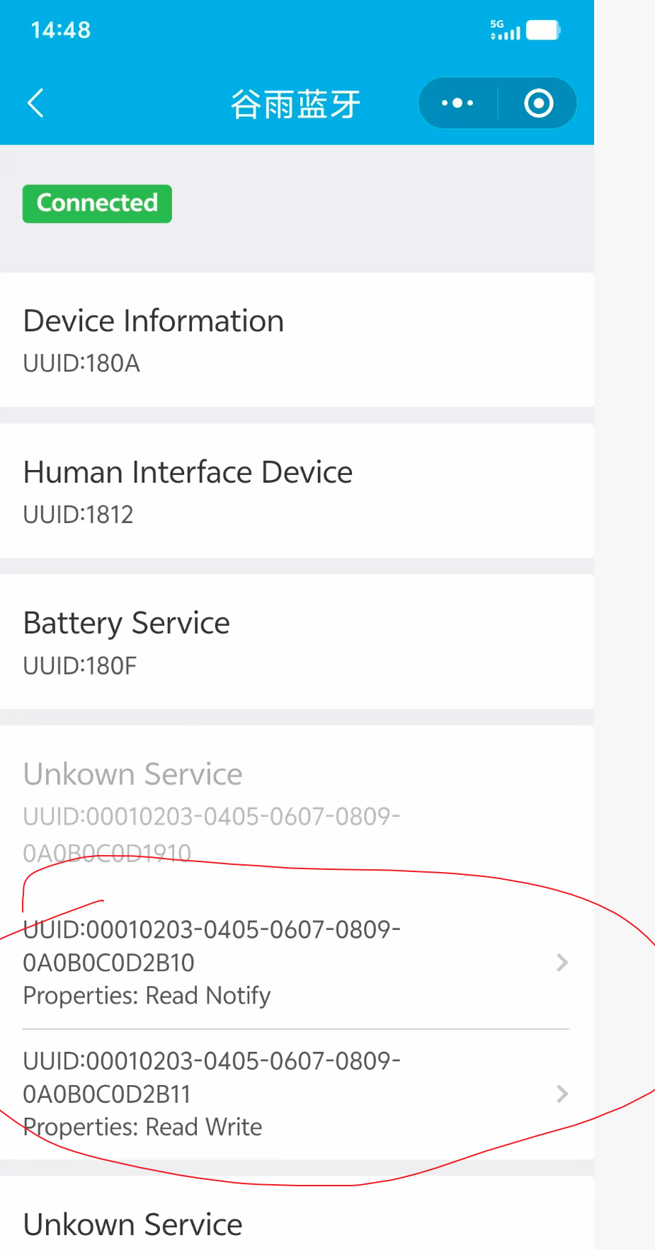

另外slave中同样的代码,我用 谷雨蓝牙小程序可以连接上,并能发现相关的uuid,理论上用微信小程序连接slave应该也有sdp相关的部分把,但是我通过空口工具并没有发现有sdp相关的这部分数据包,因此有点想不明白,麻烦帮忙解答下,感谢。

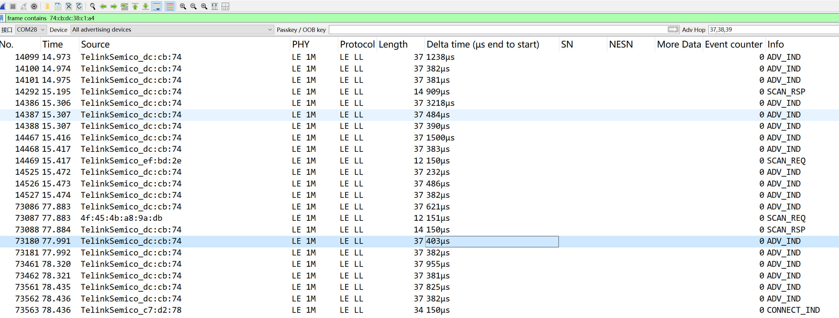

1.   相关报文见附件:另外贴了个图片,mac地址 74:cb:dc:38:c1:a4 是从机, c7:d2:78 是主机, 抓包看上去 连接成功之后就没有了,也没有见sdp相关的报文;

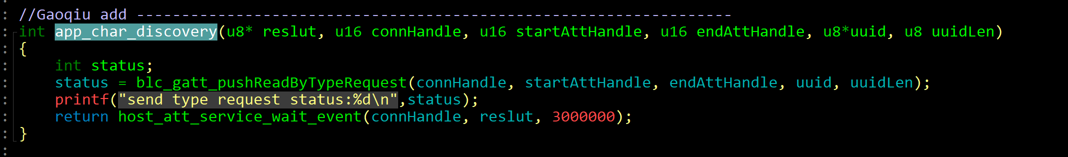

2.   关于blc_gatt_pushReadByTypeRequest这个接口,我看demo源码中的确是用的有,demo中的相关源码如下,我也是参考源码而来的,blc_gatt_pushReadByTypeRequest这个接口我加返回值打印,结果是成功的BLE_SUCCESS
       int app_char_discovery(u8* reslut, u16 connHandle, u16 startAttHandle, u16 endAttHandle, u8*uuid, u8 uuidLen)
            blc_gatt_pushReadByTypeRequest(connHandle, startAttHandle, endAttHandle, uuid, uuidLen);
            return host_att_service_wait_event(connHandle, reslut, 1000000);
        blc_gatt_pushReadByTypeRequest这个接口尝试修改了各种参数,发现也不行;

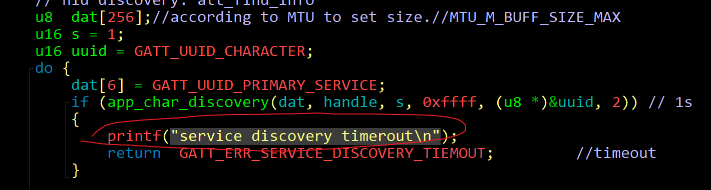

host_att_discoveryService 函数返回超时了,在host_att_discoveryService 中调用的blc_gatt_pushReadByTypeRequest, blc_gatt_pushReadByTypeRequest接口返回值是成功的,

                if (app_char_discovery(dat, handle, s, 0xffff, (u8 *)&uuid, 2)) // 1s
                        return  GATT_ERR_SERVICE_DISCOVERY_TIEMOUT;                        //timeout
