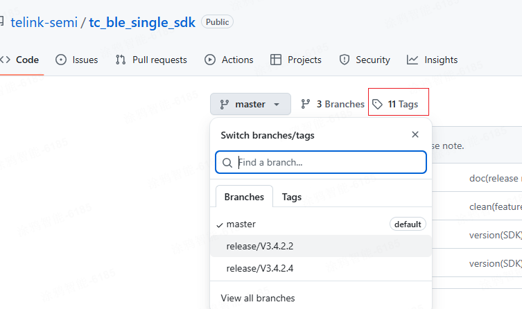

这边需要3.4.1的SDK一下,在github上已经找不到了(目的,比对代码),麻烦找一下发我邮箱

目前该SDK已经不对外开放。你们是之前有使用这个SDK开发过产品吗?

是的,在3.4.1的SDK基础上打的后面的补丁用的,如果方便,麻烦发一份。

SDK已发你邮箱。另外,该SDK已经发布已久,如开发新产品请使用官网最新的SDK

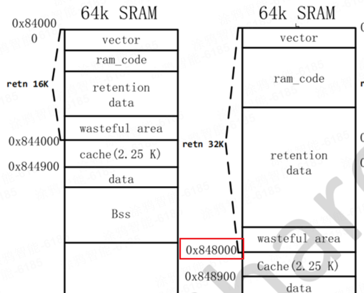

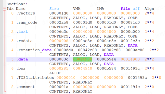

老版本retention data的结束是retention size的结束。剩余是非rentention ram + stack的空间。
那已占用的ret ram =00844900-840000=0x4900=18.25K
已占用的no ret ram=2.25K(cache)+0x3c(data size)+0x285(bss size) =2.88K
问题1:  已占用的no ret ram是否计算正确

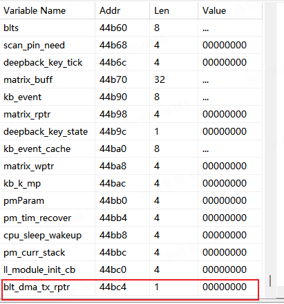

问题2 通过BDT查看变量地址,按顺序排列,最大的一个变量地址是44bc4(blt_dma_tx_rptr),通过这看不到no ret ram上的变量地址(48000之后),是什么原因。

1. 已占用的no ret ram是对的 2. 看起来是正常的,最大的是bss的末尾,你现在是16k retention的设置,你需要的是看左边的布局
