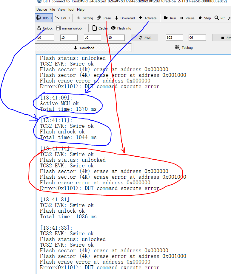

有一颗TL8258 不确定之前做了什么操作, 现在烧录或 Erase时,会提示 Error<0x1101>: DUT command execute error错误。
请问各位有什么方法解决吗?谢谢!
使用的环境: TLSR8258,      BDT Tool(Ver5.8.2)    ,   Telink Burning Board-V3(泰凌程序下载板V3)
异常时的界面如下图

1、尝试在官网下载最新版BDT(V5.8.4)并升级Burning EVK固件至最新版本(Firmware_v4.7)后再试一下
官网链接:https://www.telink-semi.com/development-tools
2、如果在erase flash时显示dut command execute,连续点击PC按键观察PC指针是否在正常变动,如果PC指针不动,则core运行异常
3、如果PC指针正常变动但是erase error,尝试在setting窗口中更改flash download addr(H)或者Erase addr起始地址,看看能否正常擦除和下载至其他区域
