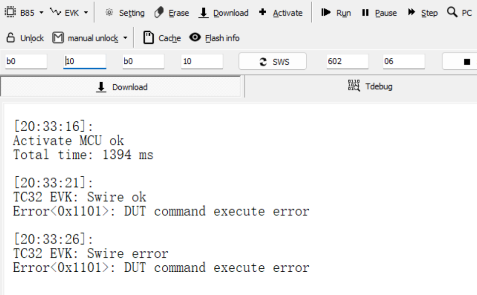

烧录器3V3——>开发板3V3
烧录器SWM——>开发板SWS
烧录器GND——>开发板GND
点击activate 后 swire OK,但还是不能正常下载程序,再次点击download 显示swire error
请问大概是什么原因导致的

尝试在官网下载最新版BDT(V5.8.4)并升级Burning EVK固件至最新版本(Firmware_v4.7)后再试一下

使用的是最新版BDT_v5.8.4 固件也升级到4.7了的

开发板是否有烧录过程序?如果有,可以点击Activate重新激活,并重新烧录。
如果Activate OK,再次下载时显示Dut command execute error,连续点击PC按键,查看PC指针是否有在变化。如果PC无变化,需要查看硬件状态是否正常,例如开发板供电、core 电压是否正常、晶振是否正常起振等问题
