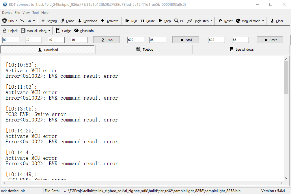

问题如下: 通sws下载固件一直不成功。已经通过点击active与unlock按钮,还是不行。SWS通信不上。sws接口线连接正常。下载器的SWM->SWS(目标板)(按文档说明连接)

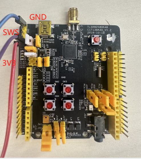

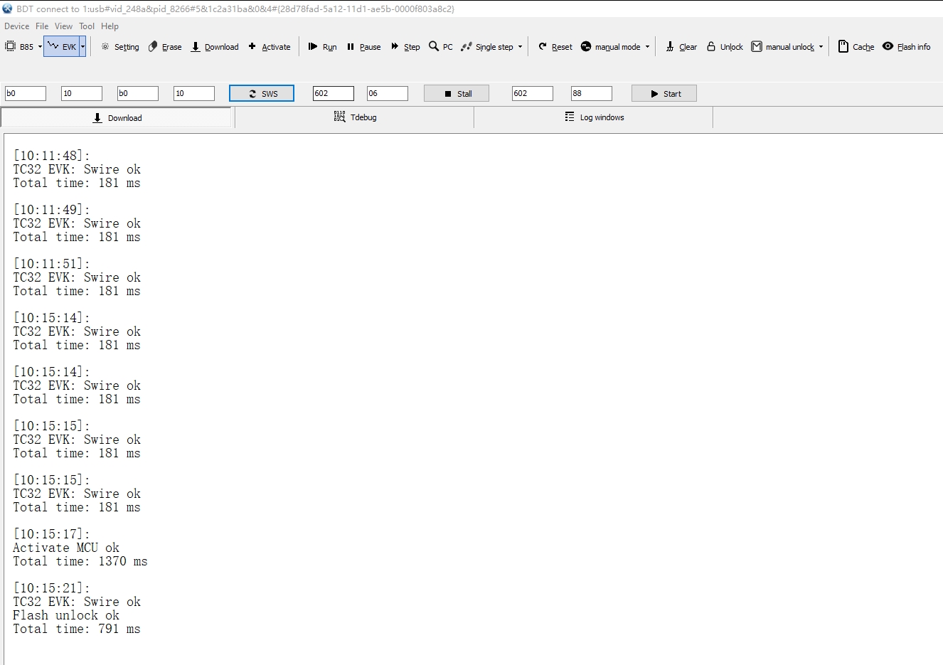

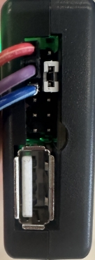

我使用同样的硬件试验了下,一切正常,提出一些排查方向给你:
1、确认硬件连接:BuringEVK 3V3/SWM/GND连接DUT的3V3/SWS/GND, BurningEVK V3版本默认REF\REV用跳帽短接
2、查看开发板上跳帽的接线情况及器件焊接是否正常
附图是我验证的截图及接线
