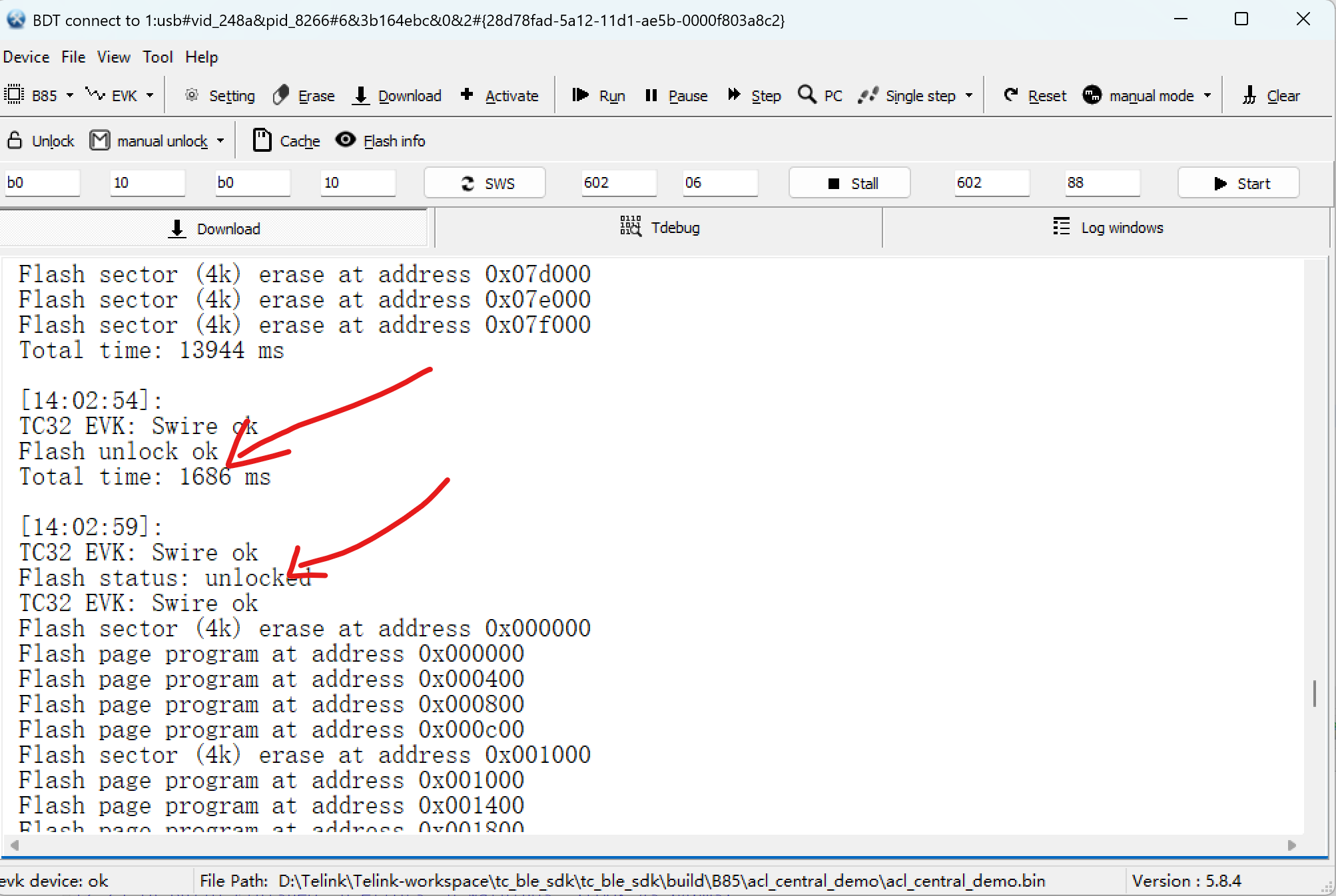

我也遇到这个问题,烧录到64kb,就烧录错误了,tlsr8258 BDT版本 5.8.4

你好 解锁 激活 擦除都是正常的 只有烧录到一半的时候,提示
C32 EVK: Swire ok
Flash status: unlocked
TC32 EVK: Swire ok
Flash sector (4k) erase at address 0x000000
Flash page program at address 0x000000
Flash page program at address 0x000400
Flash page program at address 0x000800
Flash page program at address 0x000c00
中间省略
Flash sector (4k) erase at address 0x012000
Flash page program at address 0x012000
File download to flash at address 0x00000000: 74612 bytes
Total time: 33242 ms

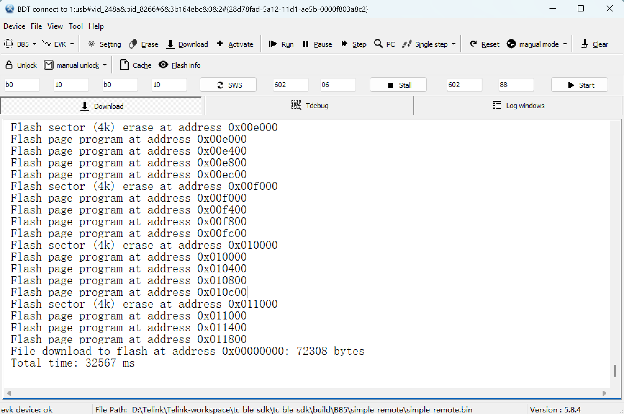

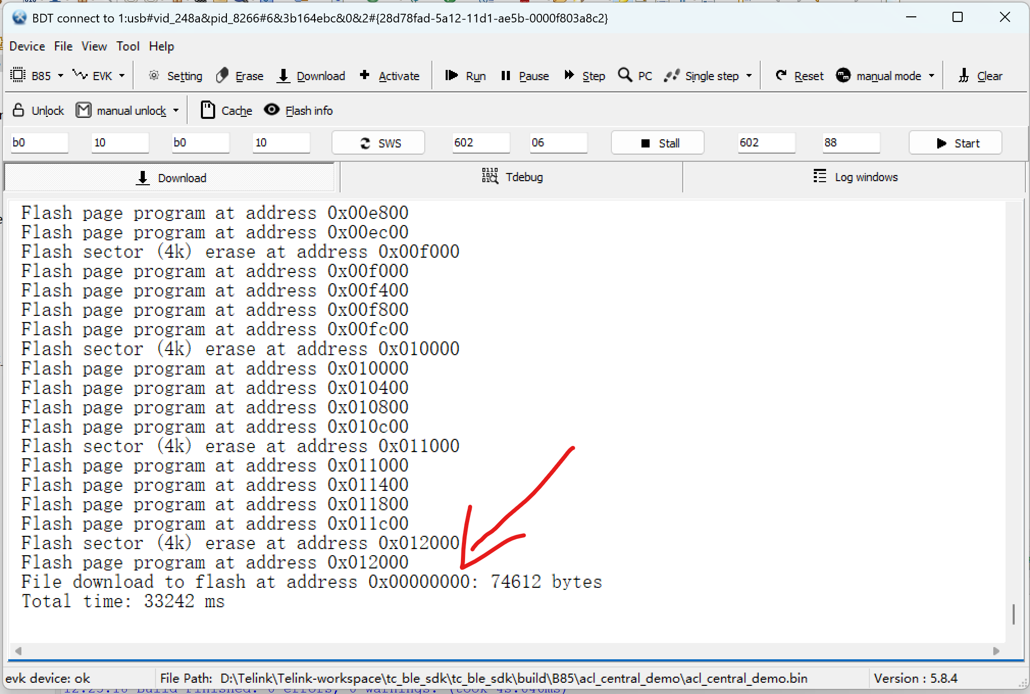

解锁 激活 擦除都是正常的 只有烧录到一半的时候,提示失败 烧录EVT是最新版本 type-c的那款,淘宝上买的
C32 EVK: Swire ok
TC32 EVK: Swire ok
中间省略
26
26
发表于 2025-7-17 14:13:13 | 显示全部楼层 来自 湖南
问题出现之前都是正常烧录的,硬件都没动,然后在一次烧录的过程中出现这个问题,后面无论怎么尝试都烧录不进去了,尝试过:插拔电源,软件重启,电脑重启,使用demo编译的bin文件烧录也不行,有没有其他版本的BDT软件可以使用,官网上只找到最新版本的。

搞错了,我的串口调试器 线松了,没有问题。。。。
26
26
发表于 2025-7-17 14:45:41 | 显示全部楼层 来自 湖南
搞错了,我的串口调试器 线松了,没有问题。。。。闹了个乌龙
