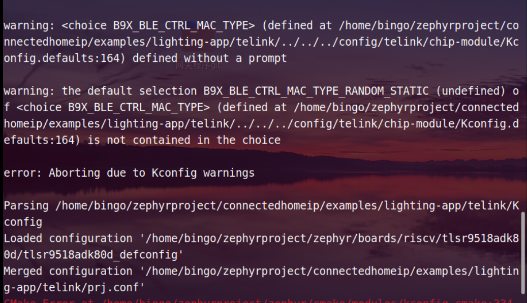

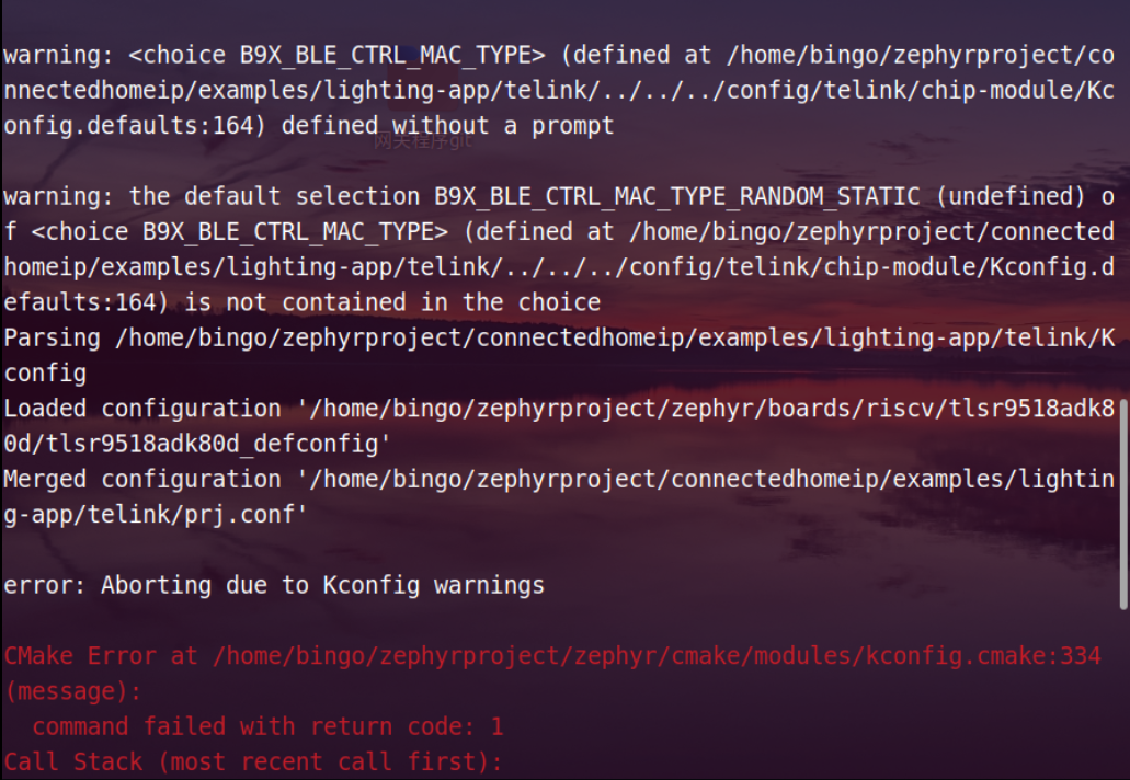

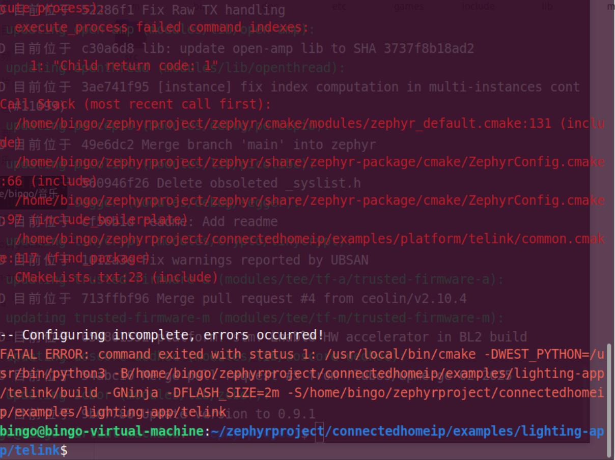

根据教程来做,编译代码west build -b tlsr9518adk80d -- -DFLASH_SIZE=21m,出现下面的错误,麻烦看看是哪里出现错误了。

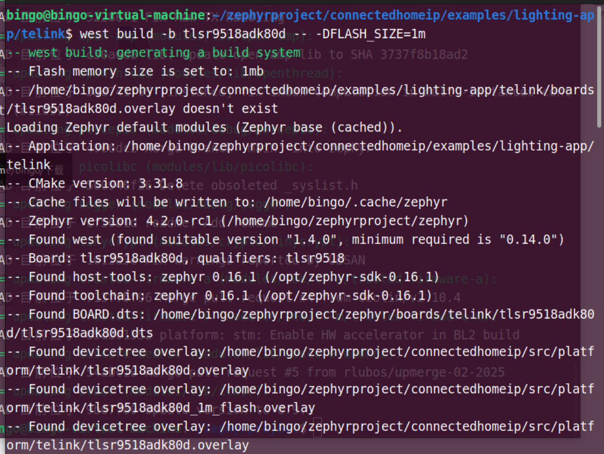

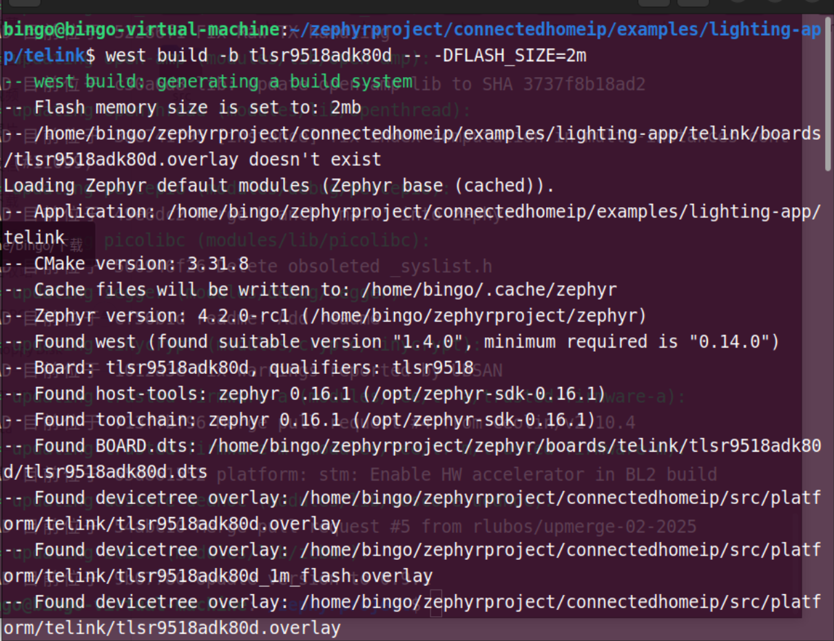

编译报错考虑是Zephyr和Zephyr工具链版本的问题。
你的Zephyr的版本是4.2.0(比较新),Zephyr的工具链版本是zephyr 0.16.1(比较旧),
由于我们之前用Zephyr v3.7时,就已经需要升级工具链的版本到0.17.0,所以考虑你需要升级Zephyr工具链的版本。
并且你的Zephyr版本过新,如果想编译成功,Zephyr请切到Telink的仓库:
https://github.com/telink-semi/zephyr/tree/develop_v3.3

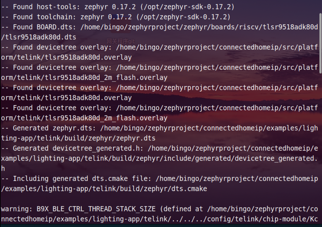

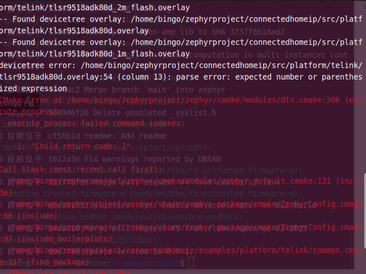

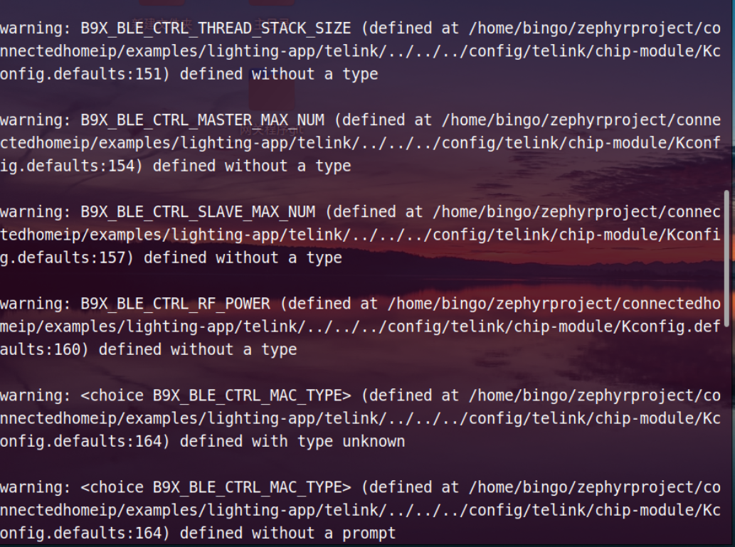

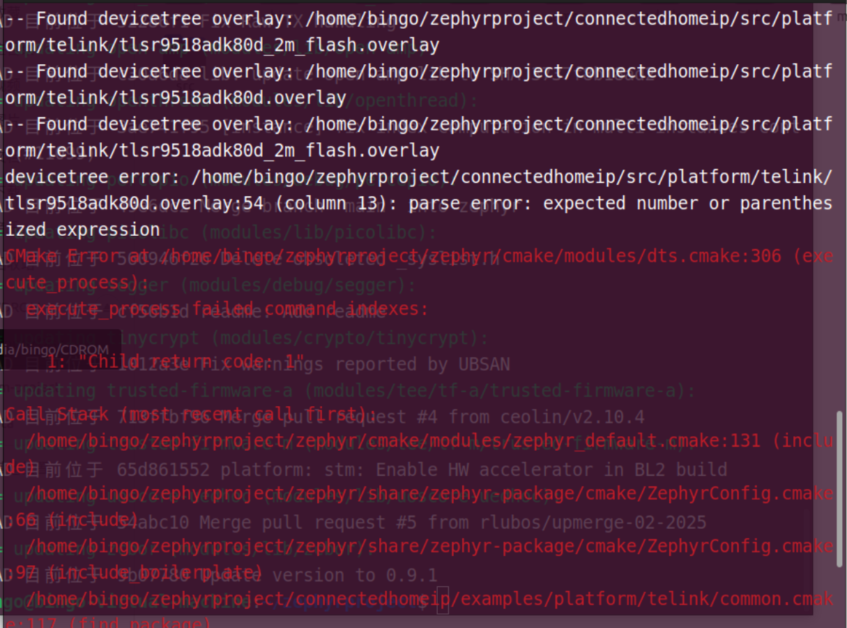

根据你的建议已经修改了现在出现下面的问题。

你的matter分支的commit过旧,但是zephyr用的是比较新的commit,导致版本不匹配。
修改建议:
将matter的master分支拉取最新的commit,
https://github.com/project-chip/connectedhomeip
zephyr用Telink仓库的develop_v3.3分支,并拉取最新的commit
注意:
zephyr切到最新的commit后做两步:
west update
west blobs fetch hal_telink

好的,已经编译通过了,谢谢
