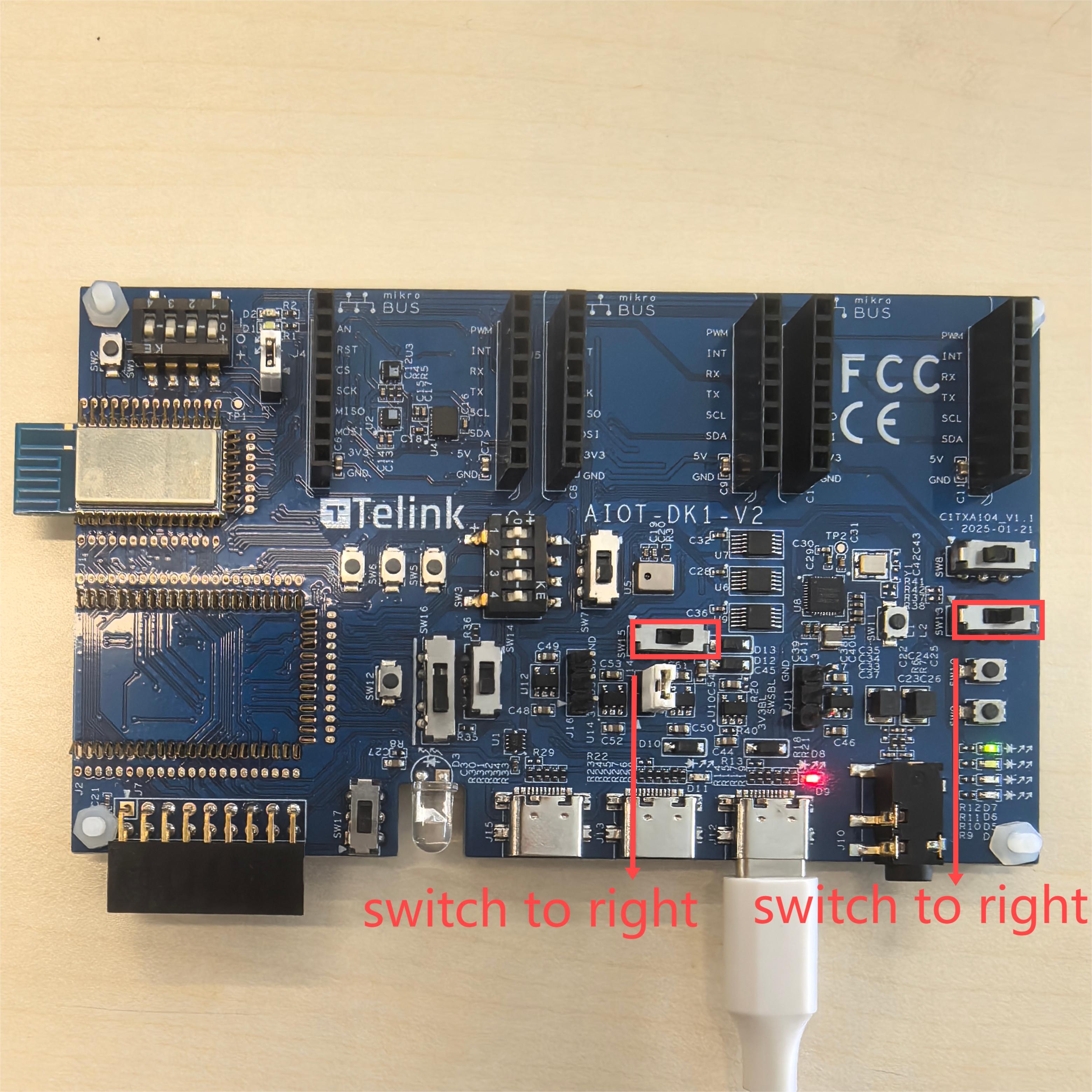

模组母板使用硬件示意图:

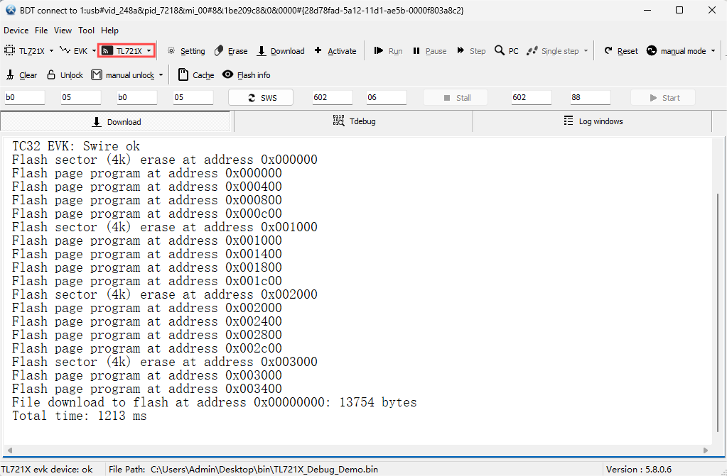

使用BDT通过TL721X烧录平台给TL721X模组板烧录实例
