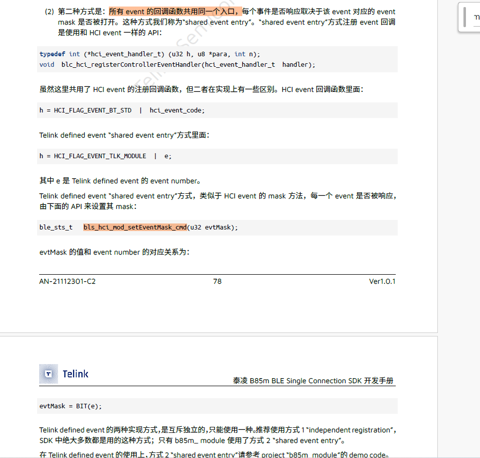

想弄透传功能,B85例程里是先接收telink defined event 的数据,需要先调用API打开图示mask,T3218的函数接口是哪个 image.png

TL_BLE_SDK 采用标准的 HCI 事件机制,相关接口说明如下:
// 注册控制器事件处理函数 - 所有控制器HCI事件将在此回调函数中统一处理
blc_hci_registerControllerEventHandler(app_controller_event_callback);
// 设置标准蓝牙事件掩码(仅启用断开连接完成事件)
blc_hci_setEventMask_cmd(HCI_EVT_MASK_DISCONNECTION_COMPLETE);
// 设置BLE事件掩码(启用连接完成、广播报告和连接参数更新事件)
blc_hci_le_setEventMask_cmd(
    HCI_LE_EVT_MASK_CONNECTION_COMPLETE |
    HCI_LE_EVT_MASK_ADVERTISING_REPORT |
    HCI_LE_EVT_MASK_CONNECTION_UPDATE_COMPLETE
可以参考 泰凌 tl_ble_sdk
SDK 开发⼿册
3.3.2 Controller Event . . . . . . . . . . . . . . . . . . . . . . . . . . . . . . . . . . . . . . . . . . 77
3.3.2.1 Controller HCI Event 分类 . . . . . . . . . . . . . . . . . . . . . . . . . . . . . . . 77
3.3.2.2 常⽤ Controller HCI event . . . . . . . . . . . . . . . . . . . . . . . . . . . . . . . 78
3.3.2.3 常⽤ HCI LE event . . . . . . . . . . . . . . . . . . . . . . . . . . . . . . . . . . . 79
