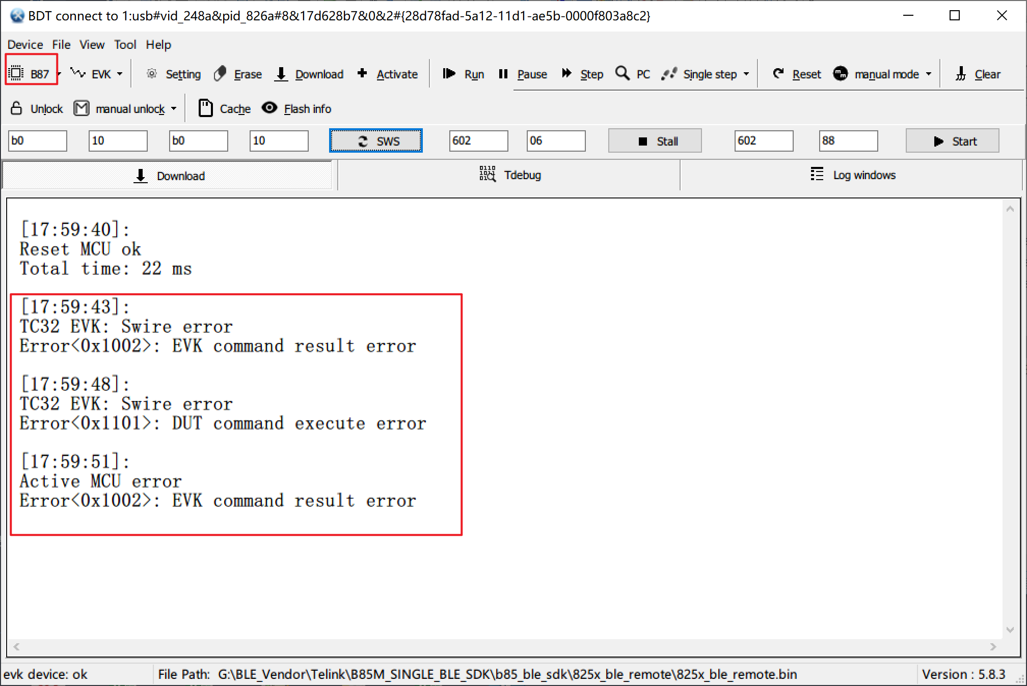

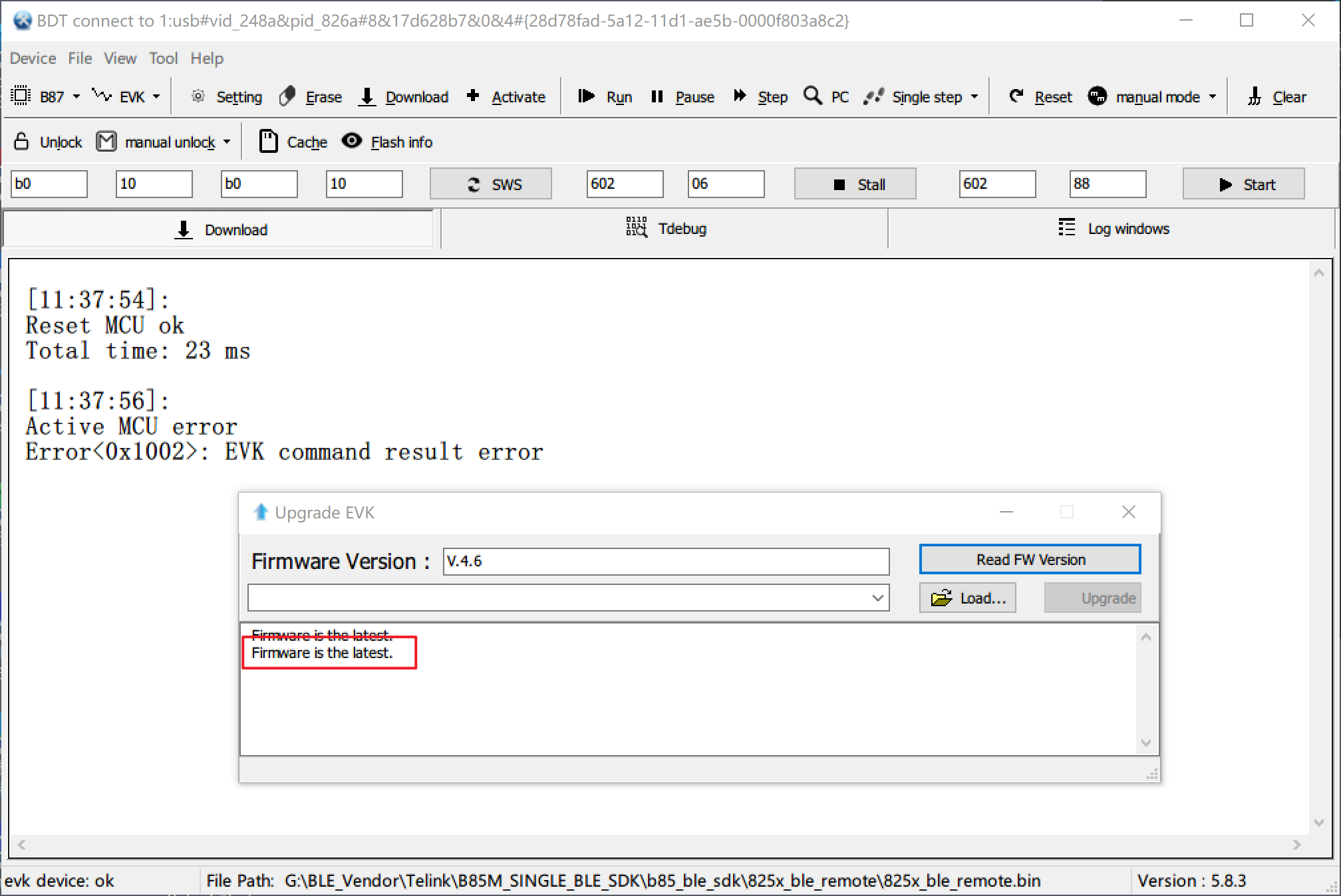

你好,我在telink淘宝店买的V3版本的烧录器烧录8278芯片一直有问题, 使用之前旧版本的烧录器却可以,请问新版烧录器与什么特殊配置吗?
BDT我使用最新的也不行,更新的烧录器固件也不行,
有时候报命令不支持

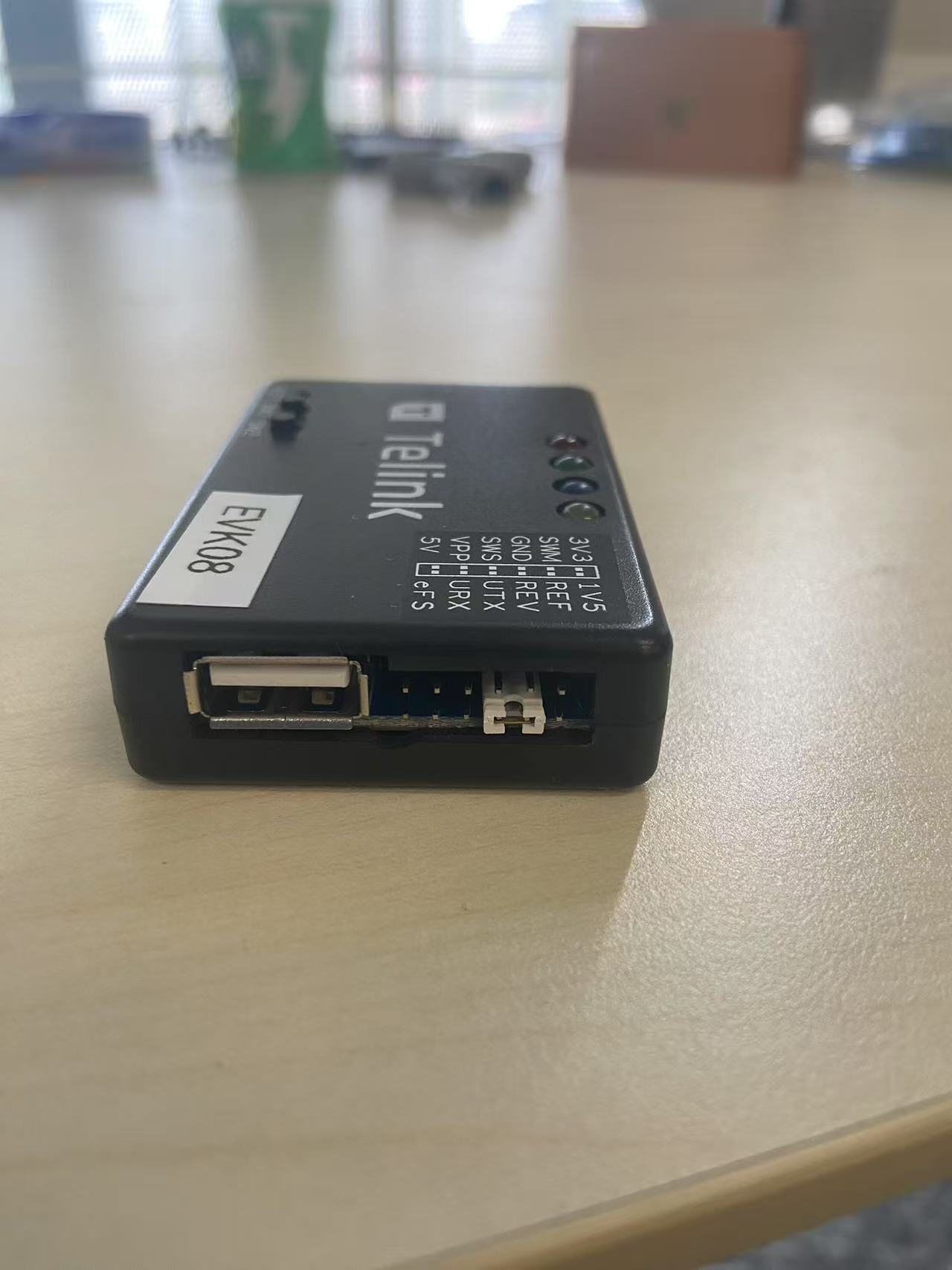

发表于 2025-6-20 09:29:48 | 显示全部楼层 来自 上海
您好,先检查一下V3烧录器相跳帽是否有接,参考下图。烧录器更新程序之后需要重新上电。看下烧录器上的灯是否有四灯常亮现象。有的话,重新上下电。设备正常,通常是亮绿灯。

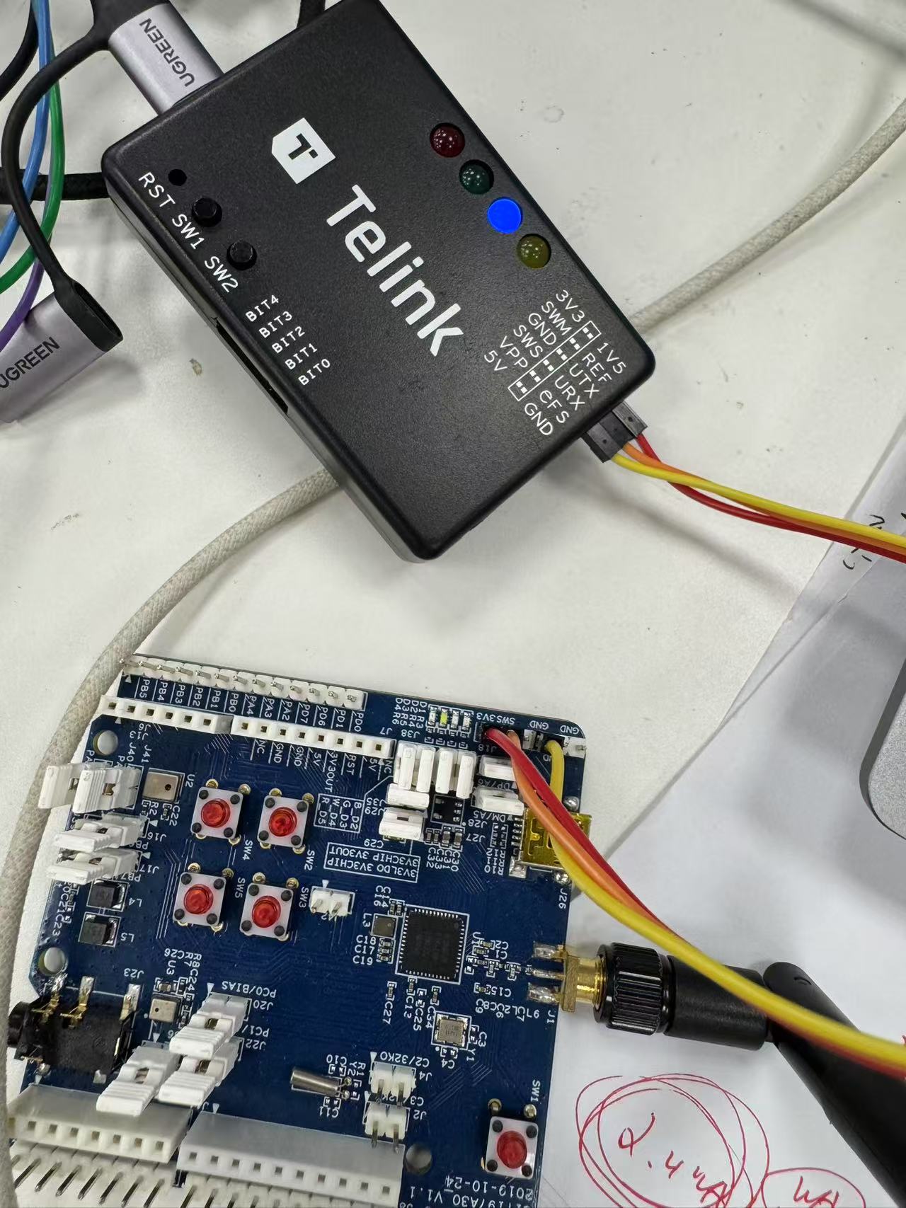

 楼主| 发表于 2025-6-20 11:37:08 | 显示全部楼层 来自 上海
我烧录器V3和你的不一样

 楼主| 发表于 2025-6-20 11:38:54 | 显示全部楼层 来自 上海
我的连接方式和软件配置

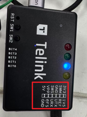

 楼主| 发表于 2025-6-20 11:42:06 | 显示全部楼层 来自 上海
重新给烧录器上电,4个灯闪烁后,全灭, 然后蓝灯亮

发表于 2025-6-20 13:43:15 | 显示全部楼层 来自 上海
保持当前接线,然后你这款烧录器REF 拉根线接到3V3。
烧录器切换到绿灯方法:按下SW2即可切换,然后重新上电。

 楼主| 发表于 2025-6-20 17:22:10 | 显示全部楼层 来自 上海
可以了,谢谢
