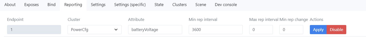

Reporting crashed, when maxInterval is 0! Cyclic reboot.
358
流光翡翠
358
发表于 2025-6-12 03:18:44 | 显示全部楼层 |阅读模式 来自 俄罗斯
芯片型号: tlsr8258
SDK及版本: V3.7.1.2_Patch_0001(PR)
Hi.

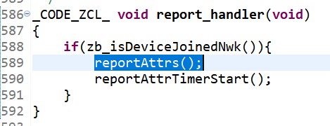

Bug in function reportAttrs()
358
流光翡翠
358
 楼主| 发表于 2025-6-12 03:25:25 | 显示全部楼层 来自 俄罗斯
Sorry. Cyclic reboot, if watch_dog enabled. If disabled, no return from reportAttrs().

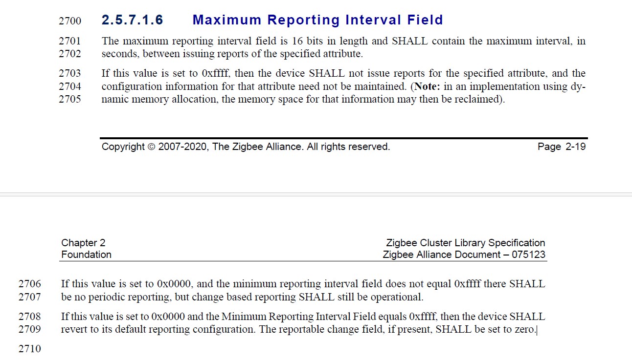

The ZCL says what to do if maxInterval is 0.
Adding a reportableChange check to the reportAttrs(void) function fixes the issue.
